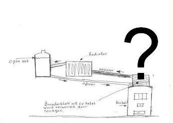

    Jaap_kr
    Zou dit gaan werken?
    Waar kan ik het beste de aansluitingen maken:
    Branderblok: retourleiding onder of bovenkant van het blok?
    Radiator: retourleiding onder of bovenkant van de radiator?
    Open vat: retourleiding onder of bovenkant van het vat?
    Of word dit helemaal niks?
    Bernhard
    Jaap,
    Niet aan beginnen. mvgr Bernhard

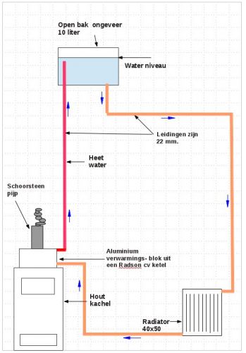

    Hier mijn eerste geteste proef opstelling.
    Dit werkt perfect (eigenlijk te...)
    Als de kachel aan gaat word na 1 minuut de opvoer leiding warm en de retour leiding blijft tot het verwarmings blok koud.
    Na ongeveer 5 minuten word de word de retour leiding vanaf de open bak warm.
    Na nog eens 5 minuten is alles warm (kan nog net vastpakken)
    Daarna word alles warmer en warmer en gaat het water koken (geborrel in de open bak)
    Kan nu natuurlijk niks meer vastpakken :mrgreen:
    Nu verder experimenteren wat ik hier mee kan.
    Word vervolgd.

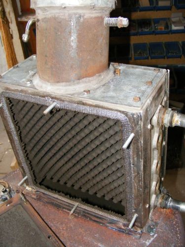

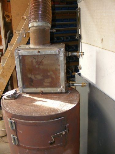

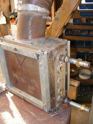

    Nog wat foto,s van het ingebouwde verwarmings blok.
    De voor en achterkant van het blok heb ik demontabel om de boel eventueel schoon te maken.

    Je zal de wisselaar echt regelmatig moeten schoonmaken, zo direct in de rookgassen vervuilt het snel.
    Ligt het koken aan de traagheid (dunne leidingen) of aan een te laag opgesteld vermogen en worden die van boven tot onder ook kokend heet?
    22 mm is wel dunnetjes, hoe groter het vermogen wat je nodig hebt om warmte af te staan hoe dikker de leidingdiameters.
    Jaap_kr
    • #20
    Ja de leidingen zijn niet dik maar de in en uitgang van het blok zijn ook zo, en bovendien had ik eigenlijk niks anders liggen :(
    En ja de hele leiding is dan kokend heet.
    Als je de kachel aansteekt en je kijkt na een paar minuten in het open bakje zie je dat het warme water best wel snel uit de pijp stroomt.
