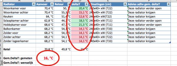

    Hou wel rekening dat de aanvoer tijdens de meting gelijk blijft
    Als deze veranderd maakt dat toch verder niets uit qua meting retourtemperatuur.Ik moet daar toch steeds het gemiddelde van de retourtemperaturen nemen?
    Of vergis ik mij!!!!!
    Moet ik niet het verschil aanvoer en retour meten: delta T ?
    En daar het gemiddelde van nemen?
    Ik heb daar een mooi exceldocumentje van gevonden op internet.
    Daar gaan ze van delta T gemiddeld uit.

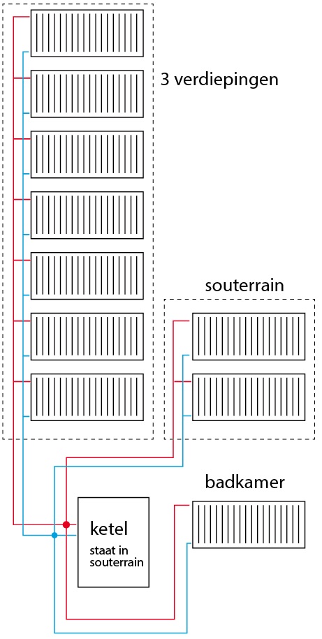

    Nog iets anders het waterzijdig inregelen wil ik niet voor alle radiatoren doen in het huis.
    Bij de cv-ketel in het souterrain zijn 2 aftakkingen gemaakt:
    2 radiatoren in het souterrain
    1 radiator in de douche
    Het lijkt mij niet verstandig om deze te betrekken in het inregelen:
    2 radiatoren in het souterrain hoeven niet heel erg warm te worden , als de kou er maar uit is. Dit geld ook voor de douche.
