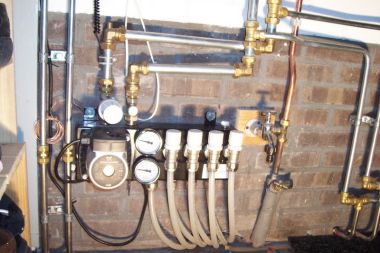

De ketel draait alleen voor warmwater als dit ook word verbruikt, een hotfill stuurt de ketel nooit aan.
Als je ketel draait voor warmwater is dat om
1 zijn eigen inwendige boiler warm te houden.
2 omdat er warmwater gebruikt word.
3 omdat de ketel verbruik ziet dat er niet is door bv een defecte sensor.
Je hebt de temperatuur verlaagt dus ik verdenk de sensor.

Wat is het voor een sensor, hoe of wat is de naam of type /naam in jullie vakjargon.

De beloofde foto van de vloerverwarming

Ik heb net de bewaar sensor van de cv v.v. en hij werkt weer perfect.
