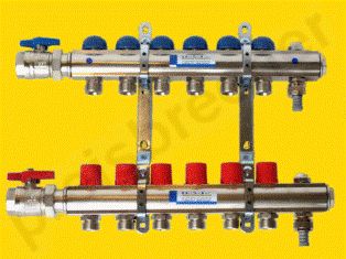

Weet iemand of er een standaard manier is om CV verdelers aan te sluiten? Onderstaand twee foto's van een voor radiatorverwarming en 1 voor vloerverwarming.
Ik ga er van uit dat in beide gevallen rood de aanvoer is. Maar deze zit dan de ene keer boven, de andere keer beneden. Wat is nu juist?
De rode ventielen in de onderste foto zijn regelventielen en de blauwe zijn afsluiters. Ik zou denken dat je afsluiters in de aanvoer zet en de regelaars in de retourleiding.
Ik heb het zoals de onderste aangesloten voor normale radiatoren met thermische motoren op de bovenste rij (retour). Maar begin nu enorm te twijfelen.
Het maakt niet uit of de aanvoer boven zit of onder.
Je sluit hem alleen anders aan.
OK, gelukkig! Dan nog de vraag of je voor een vloerverwarming de elektrisch bediende afsluiter in de retour zet zoals op het onderste plaatje
