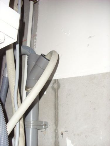

vanmiddag dikke paniek in huis: de vloer was nat onder de CV. Twijfelde of dit door een gebarsten/gescheurde verwarmingsbuis kwam maar bij toeval ontdekte we de oorzaak.
De afvoer in de kast is als volgt volgestopt (van onder naar boven, zie foto's):
IN het onderste verdeelstuk zitten twee aansluitingen: een witte afvoer rechtstreeks naar de CV en een koperen afvoer, ook naar CV (de boosdoener!). De rechte buis is een verlengstuk zoals geadviseerd door de wasmachinemensen.

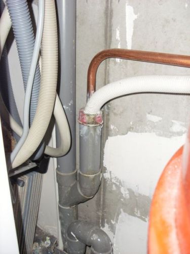

Bovenaan, foto 2:
Het bovenste verdeelstuk bevat twee slangen: de afvoer van de wasmachine en de afvoer van de wasdroger. Deze werken ook wel gelijktijdig dus is er soms spitsuur in de afvoer.

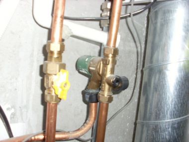

Wat gebeurt er nu? De wasmachine perst twee keer per wasbeurt een enorme bult water in de leiding. De standpijp stroomt vol en uiteraard loopt deze ook wel weer leeg, maar blijkbaar niet snel genoeg. In dezelfde tijd slaat het water ook terug in de koperen leiding. Die leiding is een afvoer van de overdruk beveiliging van de CV (de groene knop op de volgende foto):
Onder die beveiliging zit een mini-opvangbakje (koperkleurig) en een horizontale leiding naar de afvoer.
Nu is de hamvraag: hoe los ik dit nu op? Ik kan de koperen leiding niet zomaar weg halen. Deze zal hopelijk nooit nodig zijn, maar om hem weg te halen is geen optie. Ik kan die ook niet verleggen naar boven toe, anders heeft het ding geen functie!

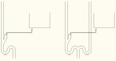

Die koperen buis loopt bijna horizontaal naar de afvoer. Eventueel water dat hier in komt, moet nu wel zo afgevoerd worden, want deze leiding is (onder die groene knop) gewoon open!
Kort getekend:
Links de situatie. rechts ongeveer als ik beide standpijpen even lang maak en twee sifons toepas. De vraag blijft dan, hoe ik de (open!) leiding horizontaal aan kan sluiten?

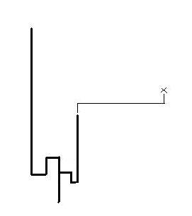

Het grote probleem in deze situatie is, dat de leiding (die jij getekend hebt vanaf X), op een hoogte zit van 65 cm vanaf de grond. De afvoer zelf echter zit (boven de zwanenhals) echter al op 30 cm. Er zit dus maar 35 cm tussen bovenzijde zwaan en open aansluiting!
de standpijp die ik heb geplaatst, loopt netjes tot 60 cm boven de zwaan, maar je kunt je voorstellen dat als die volloopt (door een beetje verstopte zwanenhals) de hele zaak volloopt en dus bij X het water omhoog duwt!

Jan bedoelt dat je van dat lage punt een sifon moet maken die loost op een t-stuk hierboven weer een sifon maken met een lange pijp en daar wasmachine en drogerafvor in.
Tiho, ik zie het nu ook! Ik zal maar eens naar de winkel om wat bochten en zo te gaan halen! Ik denk dat ik inderdaad waar nu de y-aftakking zit, een bochtensetje plaats (en zo een extra sifon maak) met daarop min. 60 cm pijp.
De pijp dikker maken werkt alleen als dit onder de aftakking is, anders blijf ik dezelfde hoeveelheid water (volume) boven de aftakking houden waar het dan weer uitstroomt.
