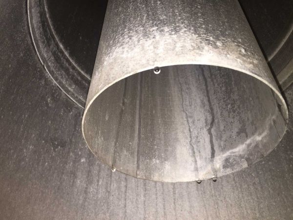

Jij bent de onderste toch? Maak eens een foto van de situatie. Dan zie je zo wat voor systeem het is.
Dick99999
Dank je. Door het luik, in de verse lucht schacht, naar boven gefotografeerd.
Ingmar89
Dit lijkt me in ieder geval niet geschikt voor hr ketels inderdaad..
Als er meerdere mensen hier hr ketels op aansluiten kan het maar zo dat er rookgassen via deze onderkant de toevoerlucht in komen. Dit zou de storingen zoals jij omschrijft kunnen veroorzaken.

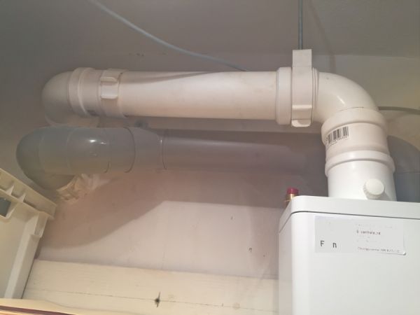

Dick99999
Hierbij de aansluiting. Bij de bovenburen heeft de monteur gecontroleerd of de aansluitingen niet verwisseld waren. Ik neem aan dat deze dus goed zitten?
Wat de geschiktheid betreft, wat als de onderkant dichtgemaakt wordt met een sifon voor de condens? Of ziet het aluminium er ook niet goed uit?
