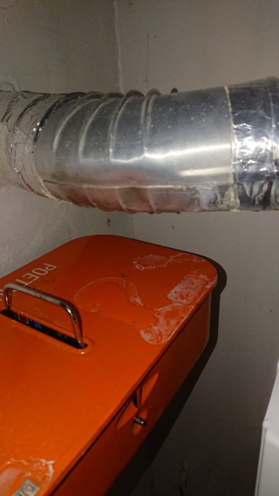

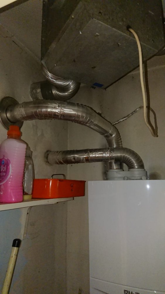

Onze CV ketel is recent vervangen voor een nieuwe. We hebben allerlei problemen hiermee. Dus we hebben het idee dat er prutswerk is geleverd. Hoe zien jullie dat als jullie de foto’s bekijken?

Aangezien je aangeeft recent vervangen, ga ik even van een hr-toestel uit.
In dat geval is het prutswerk.
Maak even een paar overzichtsfoto’s, dan is een en ander makkelijker te beoordelen.
Maar op het eerste gezicht behaalt deze beun in ieder geval niet zijn vakmanschapco certificaat.
Aanvulling, rookgasafvoer loopt niet op afschot naar ketel, dit dient 5 cm per meter te zijn.
Verkeerde rookgasafvoermateriaal gebruikt, deze is niet geschikt.
Verkeerde luchttoevoermateriaal gebruikt, deze is hiet voldoende dicht.
Mag hopen dat door een beun gedaan is.....
Ondanks dat we hier niet mogen beoordelen zou ik dit zeker afkeuren.

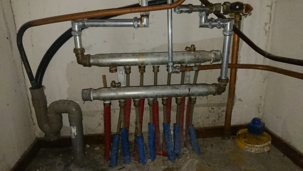

Rookgas afvoer en lucht toevoer inderdaad, lekkage aan aanvoer koppeling en de hele vreemde gasleiding met Anbo koppeling.

Anbo koppeling op gas, is geeneens toegestaan.
Rookgasafvoer en luchttoevoer niet gebeugeld volgens voorschriften.
Cv-buis als waterleiding is niet toegestaan.
Het zal me geeneens verbazen als veiligheidsventiel ontbreekt.
De NPR3378, NEN3028, NEN1078, NEN656 zijn er niet voor niets.
In deze situatie zou ik stekker eruit trekken en er een vakbekwaam persoon bij halen.
