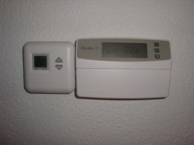

Ook vind ik het maar een raar gezicht, 2 van die thermostaten op de muur :roll:

Dit zijn mijn thermostaten, de linker is voor de regelklep op de verdeelunit van de vloerverwarming

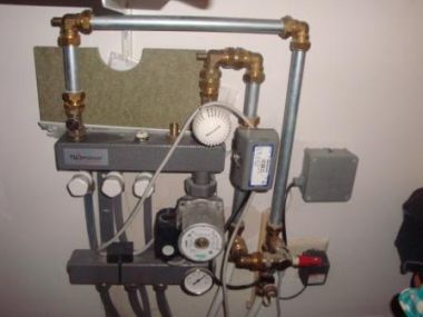

En dit is het vloerverwermingsunit
Tumkie
Er gaat geen 80° naar de vloer ... uw VV-set zorgt hiervoor met de thermostaatknop .
1 thermostaat voor bediening vloer-circuit , andere thermostaat voor radiatoren .
Screech
Ik denk dat de ene thermostaat er hangt om uw ketel aan te sturen, de tweede thermostaat zal enkel alleen de vvw klep open en dicht sturen.
Dit kan je ook combineren, door een vvw klep met eindschaklaar te gebruiken.
In dat geval zal de kamerthermostaat de vvw klep open en dicht sturen en zal de ketel via de eind schakelaar in de vvw aan en uit geschakeld worden

Vwb de thermostaten, de linker is inderdaad voor de vv-set en de rechter voor de ketel. Ik moet dus ook altijd de ingestelde temperatuur van de vv-set hoger houden dan de kamertemperatuur anders gaat de klep niet open.

Bij toepassing van vloerverwarming dien je bij deze ketels in de retour een keerklep te plaatsen. Dit kan in de retour van de pomp zitten. Er zijn speciale pijpjes voor te krijgen. Dit is echter wel iets wat vaak vergeten wordt. Zet je in dit geval het tapwater op comfort dan zal de ketel veelvuldig aangaan voor ww, hetgeen nadelig is voor het verbruik!

Thermostaten is wel wonderlijk. Wellicht gedaan om boven te kunnen verwarmen terwijl de vvw dicht staat. Blijft een vreemde regeling.
