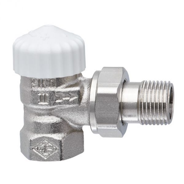

Onze jaren '30 woning hebben wij 4 jaar geleden geheel verbouwd/gemoderniseerd. Alle gaskachels zijn verwijderd en ik heb zelf de cv-installatie aangelegd. Alle radiatoren zijn op capaciteit berekend door het installatiebedrijf waar wij al ons materiaal gekocht hebben. Ik denk dat de meeste radiatoren iets overbemeten zijn daar onze woning redelijk geïsoleerd is (nog geen dubbelglas in de woonkamer maar wel voorzetglas ervoor). Dubbelglas staat nog in de planning.
Wij hebben een Remeha Calenta 28C met iSense thermostaat. De aanvoertemperatuur heb ik ingesteld op 65 graden.
Op 4 radiatoren na zijn alle radiatoren van het type Henrad Softline 4plus. De overige 4 radiatoren bevatten 1 designradiator in de badkamer en 3 oudere gebruikte radiatoren die we van bekenden hebben gekregen (deze zijn in stuk nieuwbouw geplaatst). Alle radiatoren hebben eenvoudige radiatorknoppen (geen thermostaatknoppen).
In de badkamer heb ik een Heimeier Multibox K-RTL ventiel geplaatst met een lus Rehau Rautitan flexibele 16mm buis door de betonvloer. Deze is aangesloten op de aanvoer van het systeem (dit kan rechtstreeks aan de aanvoer omdat deze een extra thermostaatknop heeft en daardoor als radiator zou kunnen functioneren).
Het hele systeem is nog niet waterzijdig ingeregeld.
Helaas vind ik de vloerverwarming in de badkamer niet heel warm worden. Het systeem is goed ontlucht.
Kan waterzijdig inregelen van het systeem de werking van de vloerverwarming in de badkamer positief beïnvloeden? Hoe kan ik als leek het eenvoudigst waterzijdig inregelen? Ik heb op Ebay al een infrarood thermometer besteld om Delta 20 in te regelen, maar ik lees hier her en der dat dat met een modulerende ketel niet gaat werken.

    RTL ventiel niet in aanvoer maar in retourleiding plaatsen. ( retourwatertemperatuurbegrenzer )
    U geeft aan dat het RTL ventiel in de aanvoer is geplaatst.
    Bij vloerverwarmingssystemen dient men ermee rekening houden, dat de aanvoertemperatuur van de installatie geschikt is voor de opbouw van de vloerverwarming.
    Wanneer de instelwaarde onder de omgevingstemperatuur van de retourwatertemperatuurbegrenzer ligt, wordt de begrenzer niet meer geopend (de inbouwlocatie is dus van belang).
    De retourwatertemperatuurbegrenzer kan tevens beïnvloed worden door warmteoverdracht.
    Dit is overigens een oplossing die wij nooit toepassen, maar altijd een verdeler, met meer beveiligingen, installeren.

    Deze reactie had ik al verwacht. Wij hebben echter een K-RTL ventiel, die is volgens handleiding van Heimeier geschikt om aan de aanvoer aan te sluiten.

    We spreken hier nog steeds over een retourwater-temperatuur begrenzen en het is m.i. ook aan de tekeningen in de Heimeier handleiding te zien dat deze K-RTL ventielen ook in de retourleiding worden gemonteerd en niet in de aanvoerleiding.
    En als u al problemen hebt (doordat het RTL ventiel verkeerd is gemonteerd) zou ik toch zeker even de plaats veranderen.
    Zie het verschil in RTL en K-RTL: bij K-RTL is er naast een begrenzing van de retourwater temperatuur ook nog een ruimte temperatuur regeling aanwezig.
    Nielslu
    Begrijp ik de tekening dan zo verkeerd? Wat ik zie is dat het warme water (rood) vanaf aanvoer eerst door de vloer loopt en vervolgens naar de RTL klep..?
    Helaas kan ik er eigenlijk niet meer bij, het beton is al gestort, dus even aansluiten op retour vereist een hoop hak en breekwerk :cry:

    Ik heb even contact gehad met Heimeier. Zij geven duidelijk aan dat de lus van de vloerverwarming in combinatie met de K-RTL aangesloten dient te worden op de aanvoer en niet aan de retour van een radiator , nu weet ik het echt niet meer :?

    Sorry, maar dan zit daar iemand die de betekenins van zijn eigen product en de vertaling van het Duitse "Rücklauftemperaturbegrenzer(RTL)" niet blijkt te kennen.....
    Hessie
    Volgens mij wordt er langs elkaar heen gepraat.
    De lus in de vloer krijgt zijn water uit de AANVOER leiding (dus de hete leiding)
    Vervolgens stroomt het water door de vloer
    En DAN PAS komt het bij de RTL-K box aan.
    Vanaf deze box loopt het naar de RETOUR.
    Dat is de enige juiste manier van aansluiten. Het woord 'radiator' hoort in deze discussie helemaal niet thuis, dit wekt de indruk dat de boel in serie zou moeten staan en dat hoort NIET.
    Ik krijg de indruk dat bij TS de box verkeerd is geplaatst.

    Zoals jij het nu aangeeft is het aangesloten
    Hessie
    Dan zit het goed. Wordt de leiding ter hoogte van de RTL box wel (hand)warm? Zo niet, dan moet de zaak ingeregeld worden óf zit er een knik in de slang.
    Nielslu
    De RTL wordt wel warm maar koelt ook wel snel weer af merkte ik gisteravond. Er zit absoluut geen knik in de leiding.
    In de handleiding van de RTL box lees ik het overigens volgende
    Gebruik de V-exact II insert voor waterzijdige inregeling
    Dit heb ik er niet tussen, waarvoor is dit en hoe zou dit aangesloten moeten worden?

    Niet de vloerverwarming, maar de hele installatie moet ingeregeld worden. Het lijkt er nu op dat de ketel al weer uit slaat, voor de vloer warm wordt.
