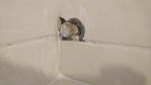

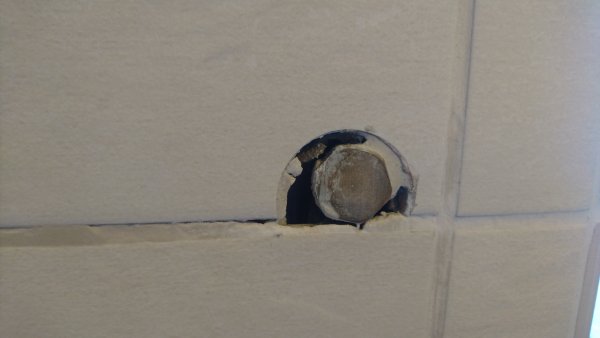

Beste klussers,
Ik zit met een probleem omdat een 'vakman' (reviewscores zeggen blijkbaar heel weinig) de fittingen waar de radiator op aangesloten moet worden, veel te diep in te muur heeft gedaan. Het komt er op neer dat hij is geëindigd met een knie en een afsluitdop, en daarna nog heeft gestuct en betegeld. Het juridisch proces gaat nog wel even duren, dus daarom willen we kijken of we zelf niet met een oplossing kunnen komen.
Het probleem is dat de aansluiting zo diep zit, dat je er niet met een baco bij kunt. De afsluitdop krijgen we er misschien nog wel af met een dopsleutel. Hoe krijgen we er echter een verlengstukje ingedraaid?
In het ergste geval zal er een (andere) vakman moeten komen om te tegel weg te halen en er een nieuwe in te zetten, maar hopelijk kan dit voorkomen worden...
Alle suggesties zijn welkom.
Groeten,
ipulsar
Dop verwijderen met dopsleutel of pijpsleutel.
Dan nieuwe knelring en moer met stukje buis erin schuiven en met een pijpsleutel aandraaien.
