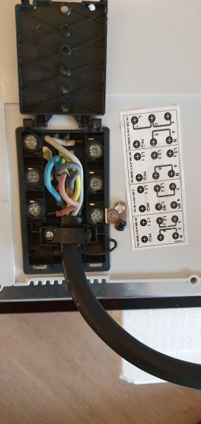

Na meerdere verhalen gehoord te hebben over de kookplaat hebben we toch omgeruild voor een andere, we hebben er nu 1 van Etna (KIF260ZT), bij deze kunnen alle draden elk onder een aparte klem (de 2 nuldraden dus ook) Kan iemand ons vertellen of deze zo goed aangesloten is? Heb het schema aan gehouden, getest en hij werkt! (Heb ook op elke draad een adereindhulsje gebruikt)

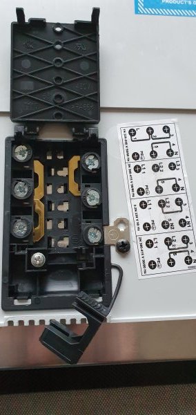

De brug heb ik ook geplaatst zoals in de handleiding staat.
Bruin op L1, zwart op L2, grijs op N1, blauw op N2 en natuurlijk de aardedraad (brug van 2 naar 3)
