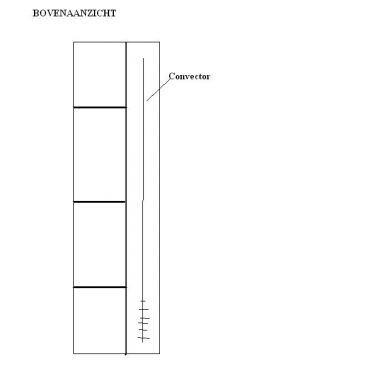

* de convector staat aan de kant van het raam, als ik moet schatten 2/3 warme/kamer en 1/3 koude/glaskant . Moet de plaat daar dan naast staan ? Dit houdt dan in dat hij dicht op de kant vanhet raam komt te staan
* wat zij tussenschotten ? De grote plaat zou dan 47*211 worden. Hoe groot zouden dan de schotten moeten worden ?
Alvast bedankt voor je antwoorden
Fiesiekus
Moet ik me bij die 1/3 en 2/3 zoiets voorstellen?
Lijkt me oké. Ik heb een paar van die dwarsschotjes erin getekend, net zo diep als die grote plaat. Dienen tegen het kromtrekken, als dat zou gebeuren.
Het tussenschot hoort tegen de convector te zitten, heel iets los daarvan is ook geen probleem.
U kunt ook boven de convector een paar tussenschotjes zetten om e.e.a. recht te houden, lange schotten willen wel eens doorbuigen richting de convector.

De schotjes dienen niet tegen het kromtrekken, maar om de luchtstroom te verbeteren.
In elk geval moeten ze boven de convector zitten, en niet in het "koude lucht" gedeelte.
Klopt maar je kunt ze voor beide doelen gebruiken.

Het heeft niets te maken met turbulentie, of wat dan ook maar alleen met een gelijkmatige luchtstroom.
Gebruik je geen schotjes dan krijg je een luchtstroom zoals een omgekeerde V.
(warmste lucht, de punt in het midden)
Met schotjes, dan krijg je over de hele breedte een gelijkmatige temperatuur.
(en dat wil je natuurlijk bereiken)

Ronny heeft gelijk, ik ben bij mijn dochter zo'n convectorput aan het plaatsen, daar zitten 3 of 4 tussenschotten in die zijn bedoeld voor een betere verdeling van de luchtstroom in de ruimte en vooral langs de muren.
