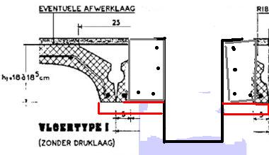

In navolging van mijn eerdere vragen. Ik heb de knoop door gehakt om te kiezen voor een convectorput ondanks eventuele bijkomende bezwaren vind ik dit de mooiste oplossing. Nu is er echter een laatste hindernis, kan dit wel zonder de constructie aan te tasten?
De put zal 35cm breed zijn en 320lang. De vloer is van beton: kwaaitaal (ik ben me bewust van de betonrot problemen bij dergelijke vloeren, dat ter zijde).
Tussen de hoofdwapening zit 40cm + beton dat zou mij dus 2.5cm marge geven. Ik ga dan wel door de transport wapening heen. De krachtverdeling over de boog gaat mijns inziens dus wel verloren :S
Graag jullie wijsheden.

Het lijkt mij een riskante onderneming.
Het hangt een beetje af van de meewerkende breedte van het drukgebied in het beton, maar in het ergste geval haal je over een vloeroppervlak van 3,2x0,5 meter ca. 80% van het drukgebied in het beton weg.
De druk zal dan door spreiding moeten worden overgenomen door het naastliggende beton, dat daardoor hoger wordt belast.
Als er voldoende reserve in de vloer zit, dan hoeft dat geen probleem te zijn, maar voor de zekerheid zal je dat toch beter kunnen laten berekenen door een betonconstructeur.

De totale breedte van de woning is 5.5m dus dan houd je 1.15 meter over aan beide zijden welke niet doorbroken is.
Sharky
Staat er nergens een muurtje onder?
Je zou een stalen hoeklijn kunnen plaatsen over de volle lengte van de convector put. Of een ondersteunig eronder maken (kolom eronder metselen)
Informeer eens bij een installatiebedrijf. Die hebben vaker met dit soort situaties te maken gehad.
Laat anders een berekening maken bij een constructeur!!!

Waar wil je de put van maken.
En hoe groot is de convector die er in komt.
Heb een keer zo'n vloer doorbroken een er een stuk afgehaald.
was destijds geen probleem.
Hebben toen de vloer verlengd door een balken broodje vloer.
Als je er 1 vol broodje uit zou halen kan de vloer op zich zelf de belasting aan, want een kwaaitaalvloer zijn afzondelijke dragers over de breedte van de kamer.
Als je de convectorput met een plaat fundeert daar tot aan de onderzijde van de vloer een kalkzandsteen muur op metselt.
Dan een bekisting van 35 maal 320 maken in de put vlak met de bovenzijde.
De rest aanstorten met exstra bewapening in de randen van de vloer.
de vloer af laten steunen op de muren van de put.

Staan (nog) geen muurtjes het is een open ruimte van drijfnatte zandgrond.
De put is van kunststof (geïsoleerd) en is 320cm lang bij 35cm breed bij 50cm hoog/diep.

Specialist Bouw
Stuk er uit halen
Put afstellen tussen de bekisting.(rood op tekening)
OOk aan de onderzijde even steun geven.
Aan elke zijde 4 exstra staven rond 10 in storten.
Ook op de kopse kanten beton door laten lopen.
Probeer de wapening door te laten lopen tot en met de steunmuren van de vloer.
dus de aanstorting moet steunen op de fundering.
Zo maak je een latei in de vloer aan beide zijden van je convectorput.
De stukken die overblijven aan de kopse zijden van de put zou je met een ps broodje op kunnen vullen.

Dank voor de tips! Toch voor de zekerheid bouwkundigen geraadpleegd en volgens hun moet het kunnen. Vertrouw ik het dan als nog niet, zal ik de constructie versterken.
Ik ga aan de slag!
