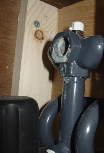

Ik heb een JAGA-convector-element aangesloten in m'n nieuwe badkamer.
Alles weer op druk gebracht, en hoera, nergens een lekkende koppeling!
Maar nu na twee uur zie ik dat de convector zelf lekt op een koppeling.
Zie bijgaande foto's, het is de aansluiting van het verticale pijpje op de 'moer', (om het maar even zo te zeggen).
Alles is fabrieksmatig gelakt in JAGA-grijs, maar nu druppelt het er voorzichtig toch tussendoor. :(
Iemand die weet of dit te repareren valt?

Tsja, dat zou normaal ook het geval zijn, maar deze convector komt van een andere plek, waar hij een jaartje heeft gehangen.
Garantie gaat dan niet meer op; ben ik redelijk zeker van.
Ik zou het toch proberen want zo'n radiator mag niet na een jaar al gaan lekken, neem contact op met de fabrikant.

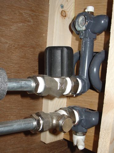

Ronny
Heeft niets met je vraag te maken, maar waarom heb je overal tape tussen gedaan?
Er zit tape op 6 plaatsen, terwijl het alleen maar op 2 plaatsen hoeft te zitten.
Koyt
Yep,... die voorste koppelingen zijn inderdaad knel,... maar voor de zekerheid/overbodigheid, heb ik daar anderhalf wikkeltje teflon tussen gedaan,...
Die andere twee moeten volgens mij wel met teflon.
De achterste aansluiting op de convector zelf uiteraard,... maar van die koppeling naar de kraan volgens mij ook.
Dat is geen knel, maar een schroefverbinding met een soort van 'bol-gewricht'
Eehmm, daar moet toch teflon tussen?
Overigens heb ik het 'lek' nu gedicht met een tweecomponentenpasta.
Stonden ze gratis uit te delen op de Bouwbeurs in Utrecht,... en is speciaal voor dit soort afdichtingen.
Oke,... ze noemen het een noodreparatie,... maar ik prbeer het gewoon.
Lukt het niet,... dan wordt het plan B.
(waar ik nog geen idee van heb)
Ronny
Bij de knel- en bolle koppelingen hoeft nooit teflon tape gebruikt te worden.
Het kan in principe geen kwaad, maar ik zou dat alleen maar doen als lekkage daaraan niet anders te verhelpen is.
Koyt
Oke,.. dus bij de bolle koppelingen ook niet?
Sluit die bolle koppeling dan zo strak en nauwkeurig af? Goh,...
Weer wat geleerd!
Dank je!
