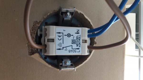

Ik weet dat er meerdere vragen al staan op het forum, maar geen van alle antwoorden helpen mij verder.
Ik heb een schakelaar met lampje gemonteerd, maar het controlelampje wil maar niet branden of is altijd aan.
Ik wil juist dat hij alleen aan is als de schakelaar ook op aan staat. Op de foto zie je hoe hij is aangesloten. Wat moet ik anders doen?
Walker
Specialist Deuren en Kozijnen
1) plaats de schakelaar in een brandvrije inbouwdoos
2) gebruik een zwarte schakeldraad naar de lamp, ipv een bruine fasedraad
3) doordat je nu 2 bruine draden gebruikt, kunnen deze verwisseld zijn...
Cygnus21
Ja, je hebt gelijk, maar dit is nog in een testopstelling. De linker bruine moet ik nog vervangen door een zwarte.
Deze gaat naar de verbruiker.
