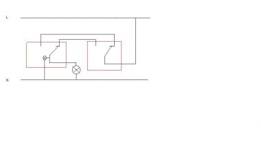

Ik had een vraag als een een wisselschakelaar met controlelampje gebruik is het dan ook mogelijk om aan de andere kant een wisselschakelaar gebruiken
Ron321
Ja.
Cornerman
Ron321 ik heb een schakelaar 516glk van p***
de L gaat naar de fase
de --> naar schema offline
Links is voor mij duidelijk maar rechts wil ik een gewone wisselschakelaar gebruiken hoe waar moet ik wele draad aansluiten
Ron321
Ik denk dat het zo moet zijn:
