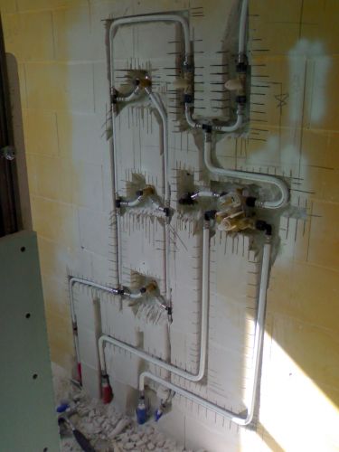

FF vraag ter controle of ik het allemaal juist heb.
Misschien is het op forum al duidelijk geworden, maar ben bezig om zelf met badkamer de bouwen. Op zichzelf gaat het me goed af en dit forum geeft me al veel antwoorden of ze worden wel gegeven op mijn vragen.
Maar ik zou toch graag ff dubbele check hebben of ik goed zit.
Ik heb van het Merk G*E allemaal inbouwkranen en douche oplossingen gekocht.
Nu heb voor het volgende gekozen
hoofdouche 28368 Hoofddouche Modern
GROHE Rapido T
Senna 28347 Doucheset
Ik ga gebruik maken van H*O flexibele kunststof waterleiding.
Nu wil ik de volgende diameters gebruiken
hoofdouche 28368 Hoofddouche Modern (15mm)->GROHE Rapido T
Senna 28347 Doucheset (12mm)->Rapido T
Rapido T (15mm)-> warm water & (15mm)-> koud water naar de ketel (+/- 12 meter en een verdieping lager).
Van de ketel naar de hoofdleiding 22 mm.
Ben ik op de goede weg? Of hebben jullie nog op of aan merkingen

Je gaat gebruik maken van flexibele waterleidingen zeg je.
houd er dan wel rekening mee dat de diameters van kunsstof leidingsystemen niet overeenkomen met koperen waterleidingen.
zo komt kunststof 16 mm niet overeen met 15 mm door de wanddikte en de weerstand van de persfittingen komt deze leiding overeen met 12 mm koper.
dus ca 20 mm buitendiameter komt pas overeen met 15 mm koper.
ca 26 mm buitendiameter komt pas overeen met 22 mm koper.
ca 32 mm buitendiameter komt pas overeen met 28 mm koper.
verder heb je voor de meeste kunststof leiding systemen speciaal gereedschap nodig zoals perstangen en calibreersets.
Let op zonder calibreren van kunsstof leidingen is de kan op lekkage zeer groot mede omdat de o ring welke zich op de fitting bevind bij het niet calibreren van de leiding of scheurt of van zij plek vergaat.
mijn advies is dus gebruik koper wanneer je niet over speciaal gereedschap beschikt.
voeding koud en warmwater zo ver mogelijk tot aan de inbouwkraan 22 mm koper, van hieruit 15 mm naar de rest van de appendages.
Heb je wel speciaal gereedschap dan kan het zoals hieronder.

Dag john,
Dank voor je info.
Dat van de mm was ik al achter gekomen.
Had namelijk al 16mm gekregen maar had al snel door dat hem niet ging worden..
Dus heb nu 16mm liggen wat ik als 12mm (koper) heb bestempeld
En krijg dus nu 22 mm liggen als 15mm (koper)
Ok en moet dus nu ook zie dat 26mm in mij bezit krijg.
Kan alle spullen lenen van officieel installatie bedrijf. En ze willen het ook nog voor mij persen. Ik hoef eigenlijk allen het leg werk te doen.
