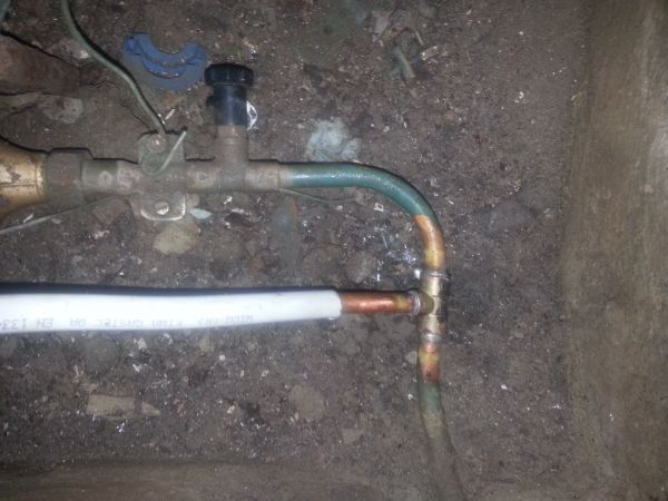

In de meter put in mijn woning is een t-stuk tussen de waterleiding gezet.
Dit voor een buitenkraan aan de voorzijde van de woning.
Dit is door een "kennis" via via gegaan.
Nu twijfel ik of het t-stuk wel goed dicht is, heb het nu tweemaal gecontroleerd maar de leiding en t-stuk zagen er zweterig uit en voelde licht vochtig aan.
Kan dit condens zijn of de soldering niet goed gegaan?
Nu heb ik in een ver verleden wel eens wat gedaan met solderen.
Wat mij opviel is dat de buis helemaal verkleurd is dus waarschijnlijk te heet is gestookt, dit is toch verder niet erg?
Daarnaast is er veel te veel tin gebruikt aan de onderzijde van elke soldering zit een klont met tin en daarnaast ligt er ook nog veel in de put op de grond.
Nu vroeg ik me af hoe kan ik nu goed controleren of dit t-stuk goed gesoldeerd is of niet?
De put oogt nu vochtig maar dit komt doordat het laatste water in de leidingen er met het tap kraantje eruit is gelopen nadat er kranen in de woning waren open gezet.
Zelf ben ik huiverig om de boel los te branden en zelfstandig opnieuw te doen omdat ik er geen ervaring mee heb.
Graag jullie advies wat te doen . .
Groetjes Jan

99% zeker is dit condens.
De leidingen in zo'n put zijn altijd klam van de condens.
Als de verbinding lek zou zijn zag je het echt wel druppen.

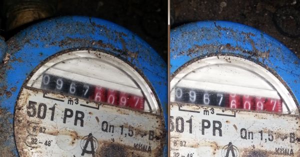

Voor de ultieme check zorg je dat alle kranen dicht zijn in huis en controleer je de watermeter of die na een kwartier nog op dezelfde stand staat.

Heb je advies opgevolgd en de test uitgevoerd zie hieronder de resultaten
Lijkt mij dat je op basis hiervan kan vaststellen dat er geen lekkage is.
En de koppelingen dus goed gesoldeerd zijn.
Echter wil ik wel 1 kant tekening maken; deze meters zijn behoorlijk oud en is de kwaliteit van meten wel gewaarborgd?
Wellicht dat deze meter niet een dergelijk klein verlies in zo'n korte tijd kan waarnemen?
Groetjes Jan

Zo te zien blijft het t-stuk bereikbaar en is er dus geen probleem als over een maand blijkt dat hij toch een beetje lekt, omdat je hem dan alsnog kunt repareren.
Ik zou er een bakje onder zetten en af en toe eens kijken of er water in zit.

Die meters zijn behoorlijk accuraat.
Ga er maar van uit dat het goed zit.
