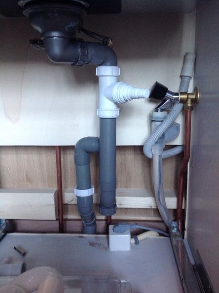

Dag klussers,
Wat vinden jullie van de volgende opstelling?
Ik ben benieuwd en hoor graag!

    Zou het stopcontact van bodemplaatje weghalen.
    Zet hem op de zijkant. Stuk veiliger als je ooit een lekkage krijgt, nu kan het in het stopcontact lopen.
    Groeten b

    Ja dat is een goeie, dat ga ik doen. Ben vooral benieuwd naar de afvoer eigenlijk, daar nog tips voor voordat ik hem vastlijm?
    Boudewijn 033
    Afvoer moet lukken. Lijmen die hap.
    Groeten b
