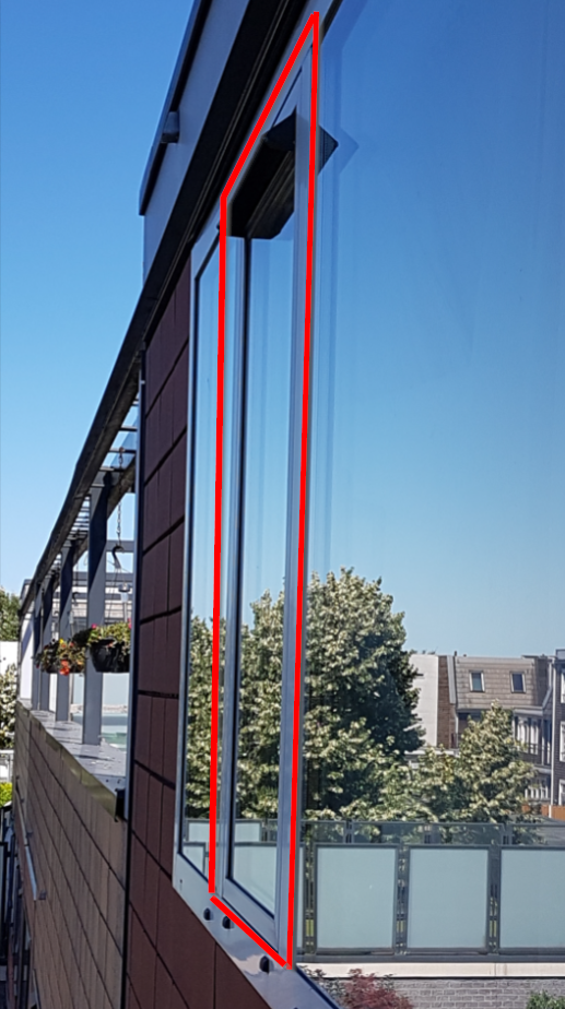

Ik zoek een oplossing voor een hor OP een aluminium kozijn. Dit is natuurlijk om de muskieten buiten te houden.
Het is een kantel kiepraam.
We hebben een aantal uitdagingen:
  • Het kozijn is van aluminium
    We willen het hor actief hebben in draai en kiepstand
    Er zit een soort uitbouw ventilatie-opening, bovenaan in het raam
Heb een foto bijgeplaatst. Raam zit in rode arcering
Bestaat hier een oplossing voor? En zo neen, hoe kun je dat het beste maken. Liefst ZONDER in kozijn te boren.
Alvast hartelijk dank voor het meedenken.
Je zult een omkasting moeten maken zodat het rooster hier binnen valt. Niet boten is mogelijk, maar dan moet je wel een structurele tape gebruiken. En die is ook niet meer te verwijderen.
