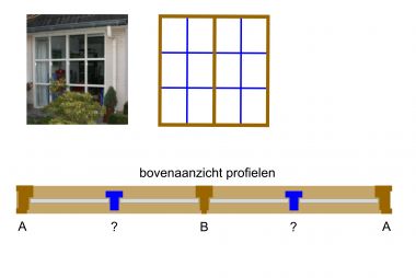

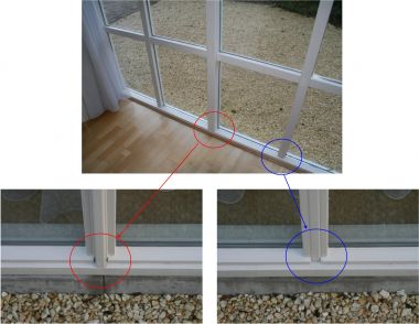

Ik wil een bestaand kozijn kopiëren, maar zoek naar de te gebruiken profielen.
In de bestaande situatie zitten 3 types profielen (zie plaatjes).
De A en B 66x110 kozijnprofielen (bruin in het tekeningetje) herken ik en zijn zo te koop.
De dunnere tussenprofielen (of noem je dat roeden?) kan ik echter nergens vinden, noch als kozijnprofiel noch als raamprofiel (op het tekeningetje blauw met een vraagteken).
Vragen:
Zijn ook die tussenprofielen standaard verkrijgbaar maar wat voor typeaanduiding hebben die dan?
Of moet ik B profielen nemen en daar de "neus" en een stuk van de achterkant afzagen?
Of gebruik ik raamprofielen (welke type dan) waar ik een extra sponning in frees?
Alvast dank voor de tips!
De profielen zijn zoals ik het zie/weet geen standaard, maar door de timmerfabriek/aannemer zelf gefraisd.
Ga eens bij een timmerman informeren wat deze kosten als hij ze maakt voor je

Het is op zich uiteraard oplosbaar.
Ik was echter benieuwd of deze profielen, die ik bij mij in de buurt overal zie, naast A, B, C, etc profielen, ook een of andere standaard (en dus minder werk) zouden zijn.
Uit het zelf niet kunnen vinden, in combinatie met jouw reactie en het uitblijven van andere reacties, trek ik de conclusie dat dat niet zo is en dat we kennelijk te maken hebben gehad met een creatieve architect.
