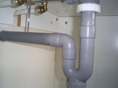

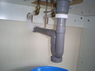

Mijn wastafel heeft al nooit helemaal goed gelopen maar nu wordt het wel heel erg. Na berekeningen zou er ongeveer 2L/s door moeten lopen. Nu is het bij mij meer 2L/2m. Ik heb al gekeken naar verstoppingen maar niks gevonden. Nu is het de vraag van mij aan jullie of de foto's hieronder misschien een constructie fout laten zien en zo ja hoe ik dit kan oplossen.

Controleer of de horizontale afvoerbuis goed afloopt.
Op de foto is dat niet goed te zien, mocht dit niet zo zijn pas dit dan aan.
Ik mag aannemen dat je het sifon zelf gecontroleert is.
Ja hij loopt uiteindelijk goed af het hoogteverschil is zo'n 40 cm bij 4meter is dit genoeg? En hoe kan het dan dat het nog niet goed wegloopt?
Aan deze foto's is constructief niets verkeerds te zien. Ok, het is een beetje een cheap ass sifon dat gebruikt is, mar die zou z'n werk gewoon goed moeten doen op deze wijze. Als je een (potentiële) verstopping in deze sifon al uitgesloten hebt, zul je het toch elders in je systeem moeten zoeken. Dat is op deze foto's niet te zien.

Ik bedoelde het korte stuk na het sifon, die is toch geen 4 meter?
Nee het korte stuk na de sifon is recht en loop daarna in de muur naar zo'n 15 centimeter boven de grond maar na de sifon is het eerst recht zoals jullie kunnen zien.
Volgens mij loopt hij nou ook niet echt goed af zou ff de foto plaatsen:
EDIT: De foto's is wel iets schreef maar let op de waterpas.
Volgens mij zit je sifon er met veel spanning vast gelijmt onder de gootsteen en is veel lijm gebruikt.
Mof diepte gezakt.
Controleer nu eens in je sifon als hier slierten restlijm in hangen,
en je afvoor loopt tegen
Welke maat heeft de sifon ivm de oplossing.
Dit is ook de reden dat hij niet goed doorloopt.

Gewoon 4cm voor de muur afzagen en 1 bocht 45graden 2x mof + 1bocht 45graden 1x mof, nukan je met deze bochten de tegenloop gaan corrigeren.
Plaats een bekersifon met beluchter voor de betere afvoer van water.
Ik denk als je de wartel los neemt en deze inkort en weer bevestigt al voldoende is om hem af te laten lopen in de goede richting.
Achter de wartel zit zo goed als zeker een knelring, die zet je zo weer terug op het ingekorte stuk.
Een zaag is dan voldoende, geen nieuw materiaal en gefikst binnen no time, de waterpas heb je al bij de hand.:mrgreen:
De reden van het verkeerd aflopen zal waarschijnlijk te maken hebben met de bedienbare stop. Dit kost wat extra lengte die niet is ingekort tijden het afmonteren.
