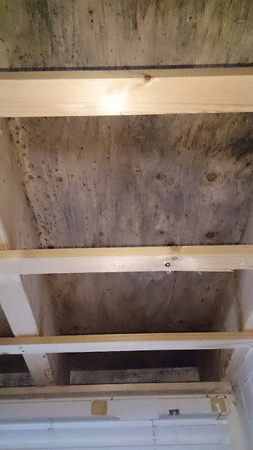

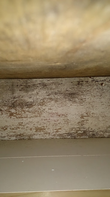

Graag wil ik jullie advies voor het volgende. Ik heb enige jaren geleden een dakkapel geplaatst. Het plafond had ik destijds opgebouwd met (op volgorde) gips, tengels, glaswol, dakbeschot (bitumen). Het gevolg was dat bij kouder weer enorme condensvorming optrad. Geadviseerd werd om polystyreen platen op dak te plaatsen. Het probleem werd er niet minder op. Vervolgens het advies gekregen om het glaswol weg te halen. Dit had wel het gewenste effect. De al redelijk beschimmelde houten plaat droogde keurig op.

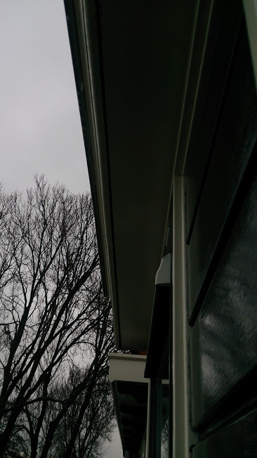

Nu blijf ik echter met het probleem zitten dat mijn boeideel nog steeds condenseert bij temperaturen rond of onder het vriespunt. Ook heb ik een ventilatiegleuf geplaatst (onder het boeideel). Het keurig geschilderde hout begint te blaasjes te vertonen(van de zomer geschilderd. Ik krijg veel tegenstrijdige adviezen. Hoe kan ik nu het beste mijn dakkapel isoleren? Omgekeerd dakisolatie of van binnen isoleren? Dampremmers wel of niet? Moet de gleuf voor de ventilatie worden verwijderd? Moet de gehele boeideel gezien de huidige blaasjes worden verwijderd of kan ik deze schilderen bij een droge periode (mits het vochtprobleem weg is uiteraard). Ik wil het nu graag goed geïsoleerd Graag jullie deskundig advies?

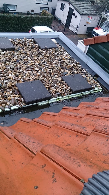

Die polystyreenplaten op het dak hebben die een kleurtje?

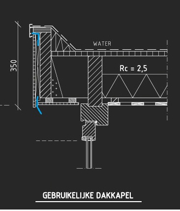

Aan de onderzijde van het boeideel heb je ventilatie gemaakt. Hoe zit het aan de bovenzijde. In dit voorbeeld is geen damprem geplaatst omdat de ruimte boven de isolatie en de onderzijde van het dakbeschot met buitenlucht wordt geventileerd.

Ik zal voor de volledigheid enkele foto's toevoegen.
De platen zijn lichtblauw.
Jouw tekening vergelijkend met mijn constructie valt mij al op dat ik een "open" verbinding (door de ventilatiegleuf) heb met buiten.
In jouw tekening heb je boven je kozijn nog een "balk" die volgens mij een afsluitende functie heeft? Deze balk heb ik dus niet!
De bovenzijde is dicht en hier heb ik geen ventilatiegleuf.
Aanvankelijk had ik ook de constructie: gips, tengels, glaswol, vrije lucht van zo'n 10 cm en daarna het dakbeschot met bitumen. Later heb ik dus nog de polystyreenplaten op de bitumen gelegd.

Bij een warm dak (dus isolatie met een goede Rd-waarde op het dakbeschot) is de bitumenlaag de dampremmer. Wel is het dan belangrijk dat geen koudebruggen zijn, en de dampremmer + isolatie doorloopt tot aan het kozijn.
Van jouw dak is een omgekeerd dak gemaakt. Op zich een prima constructie.
Echter er wordt nu aan de onderzijde van de dakvloer met buitenlucht geventileerd. Dat is behoorlijk verkeerd begrepen.
De oude situatie.
Kan er buitenlucht tussen de isolatie en de dakvloer stromen en er ontstaat toch condens is er waarschijnlijk te weinig ventilatie.
Het is ook lastig om die ruimte, balklaag en dakvloer, te ventileren tenzij de conctructie goed is uitgevoerd. Dat betekend dat de lucht tussen de isolatie en de dakvloer in alle vakken rondom en vrij kan bewegen. Aan de bovenzijde van de balken zouden gaten of een ruimte moeten zitten waardoor de lucht ook alle kanten opkan.
Met een zinkendeklijst op de bovenkant van het boeideel is over het wel algemeen iets van ventilatie.
Je kan het aanpassen aan het getoonde detail. De ruimte boven de isolatie eventueel zwak ventileren via het boeiboord. Achter het gips doe je het beste klimaatfolie.

De platen op het dak moet je niet weghalen.
Je zal de ruimte in het plafond moeten afscheiden van de
dakoverstek. Dat kan met dezelfde iso-platen die op het dak liggen. De isolatie tussen het plafond en de dakoverstek moet je afkitten en voorzien van een dampremmende folie.
De overstek moet je een aantal ventilatie gaten maken.
De isolatie op het dak moeten zover mogelijk doorlopen tot aan de rand. De platen op het dak kan je ook 2x zo dik maken.
