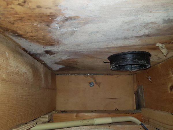

Beste lezers,

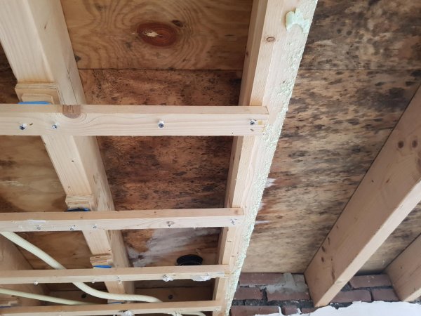

Ik ben onze badkamer aan het verplaatsen. Bij de sloop van de oude badkamer blijkt dat er een condensprobleem was. Daar waar de glaswol tegen het dakbeschot (underlayment en bitumen) zat was het beschot vochtig met witte en zwarte plekken. zie foto 1.
Er waren wel ventilatiegaten voorzien, zie foto 2. Dwz, vanuit binnen een gat in de plank en daarvoor dampopen scherm, en het boeiboord(multiplex).
