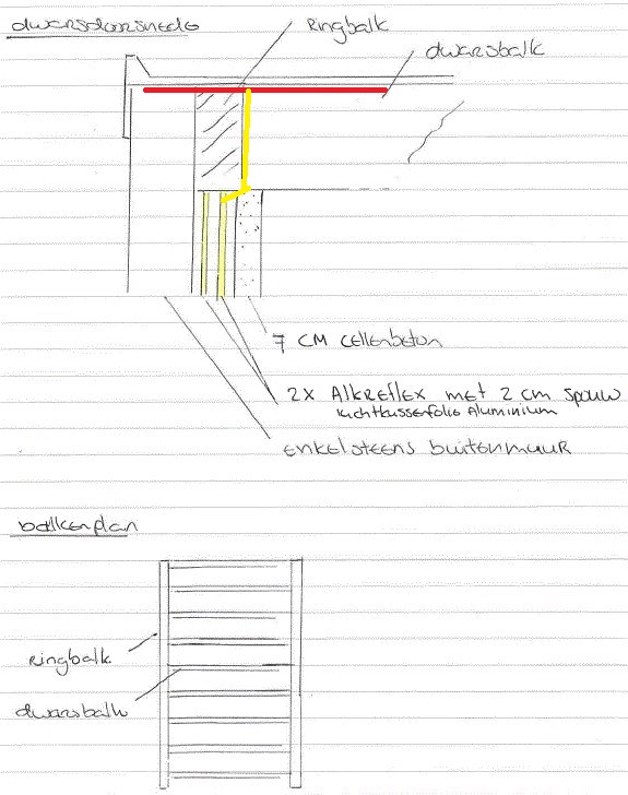

Ik ben zojuist begonnen met het isoleren van de bijkeuken. Deze bestaat uit enkelsteensmuren met een plat dak.
Nu heb ik aan de binnenzijde een cellenbeton voorzetwand geplaatst met daarachter 2 x aluminium isolatiefolie met telkens een spouw van de voorgeschreven 2 cm.
Er treedt nu als condensatie op. Is dit te verhelpen door de spouw beter te ventileren? Probleem is dat ik hier vanaf de buitenzijde niet bij kan.
Iemand ideeën?

Het resultaat van een pracht van een koudebrug... En daarbij is de folie als isolatie veel te dun. Een goede laag isolatie van 8-10 cm was beter geweest.

In dit geval loopt de isolatie tot de onderzijde van de dakbalken. Wanneer ik de isolatie doortrek tot de onderzijde van het dak is het dan mogelijk verholpen?
De toegepaste isolatie is Alkreflex (2x). Deze zou voor deze toepassing geschikt moeten zijn.
Wgb

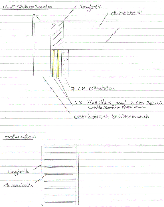

Maak is een schets van die constructie en vooral de dikte maten van de gebruikte materialen.
Driez
Driez
Ik hoop dat het een beetje duidelijk is. Om de koudebrug op te heffen zou een oplossing kunnen zijn de gasbetonblokken tussen de balken weg te nemen en de dakisolatie (kouddakisolatie) aan te sluiten op de Alkreflex. Dan loopt de isolatie zoveel mogelijk door.

Volgens de leverancier moet deze dampdichte folie in deze situatie zwak ventilerend aangebracht worden.
In ieder geval had je de balklaag inderdaad mee in moeten pakken:
Alle waterdamp in de binnenlucht condenseert nu op het koudste punt in de constructie, de niet-geïsoleerde balklaag.

Ik pas het aan door de balkconstructie mee te isoleren.
Het probleem werd ook wel erg zichtbaar/verergerd doordat de wasdroger (condensdroger) een paar keer had gedraaid en ik wel de isolatie tussen de balken maar nog niet de folie had aangebracht.
Met de aanpassingen denk ik dat het goed moet komen.

Goed advies van de leverancier. Wat is of hoe maak je dat zwak ventileren.
De damprem moet de doorlopen tot tegen de dakvloer.
De balken op die haaks op de muur lopen waar liggen die op?
Driez
Deze zijn tussen de ringbalken bevestigd met balkschoenen (heet dat zo). De ringbalken liggen in de muur (kopse kanten) en zijn aan de lange zijde op een aantal plaatsen ondersteund.

De temperatuur achter de isolatie is lager. Het gevolg is dan condensatie op de koudevlakken. Met extra isolatie wordt de temperatuur nog lager en nog meer condens.
Oplossing, isolatie aan de buitenzijde van het dak en muur
of voldoende ventilatie achter de isolatie. bernhard
