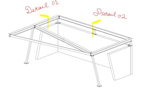

Beste forumlezers,

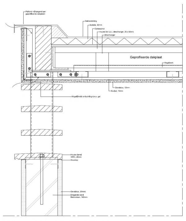

Momenteel ben ik bezig met de bouw van een tuinpaviljoen zoals deze hieronder is te zien, het staat open in de buitenlucht waaronder gestookt gaat worden. Ik heb een vraag over condensatie betreffende het dak. Bijgevoegd details van de dakrand zoals ik deze wil gaan uitvoeren. Zien jullie enige problemen op het gebied van condensatie?
- Nu ligt er enkel isolatie boven op het dak, en is niet doorlopend over de boeiboord heen.
- Is er een dampdichte laag nodig?
- Nu staan de liggers, zowel de houten als de stalen, direct in contact met de buitenlucht, dien ik deze te isoleren?
Ter info.
De dakconstructie is opgebouwd uit stalen liggers, op de onderste flens leg ik geprofileerde dakplaten. Hiermee ontstaat een dakopstand, met als gevolg een slanke dakrand. Aan deze geprofileerde dakplaten komt een afhangplafond die gestukt wordt.
Ik ben erg benieuwd naar jullie reacties.
Detail 1

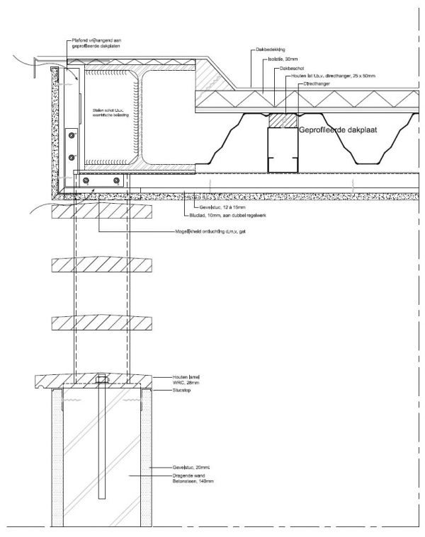

Detail 2

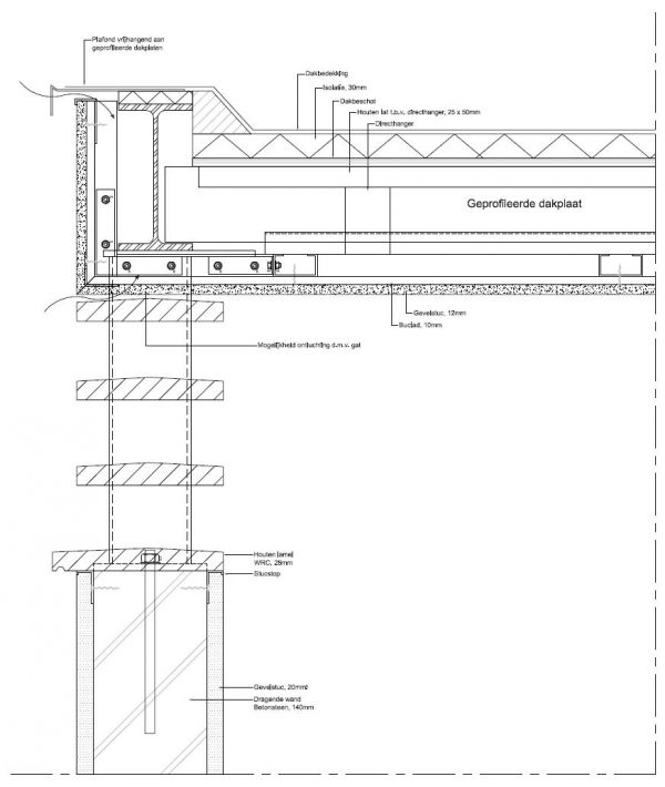

Mogelijk alternatief voor Detail 2
Dit is volledig buiten. Dus isolatie heeft geen zin. En dan zijn folies ook niet nodig.
Gebruik wel materialen die geschikt zijn voor buiten. Ook bv. het staal moet behandeld worden.
Wessel01
Klopt het is volledig buiten echter wordt er wel gestookt onder het afdak waardoor de onderkant van het plafond verwarmd wordt. Denken jullie niet dat dit enige condensatie gaat opleveren in de constructie?

Op de eerste foto zie ik een steunpunt. Waar staat het volgende steunpunt?
Wessel01
Sorry Wgb, ik begrijp niet precies wat je bedoelt. Helpt deze tekening?
Wgb
Geprofileerde dakplaten zijn behoorlijk slap, deze zal je op iedere golf of dal moeten ondersteunen. Vandaar.
Wessel01
Deze dakplaten buigen maximaal 16mm door bij een overspanning van 4m, oplegging 50mm, met een maximale gelijkverdeelde belasting van 1.0kn/m2. Dus maak je je daar geen zorgen over Wgb :D.
De damwanddakplaat ligt op een stalen ligger. Dus voldoende ondersteund.
Omdat het buiten is, wordt alles vochtig (ook van binnen). Vandaar het advies om alles uit te voeren in vochtbestendige materialen. Dat beetje stoken eronder verandert dat niet.
Wessel01
Dank IJkenhout, echter het dakbeschot heb ik in hout gedacht. Dit hout ligt direct onder de dakbedekking. Vandaar dat ik dacht om tussen het dakbeschot en de dakbedekking een laag isolatie toe te voegen om condensatie te voorkomen met name met hemel uitstraling.
Maar inderdaad alles is buiten, waardoor er geen temperatuurverschil zit over de constructie.
Toch?
