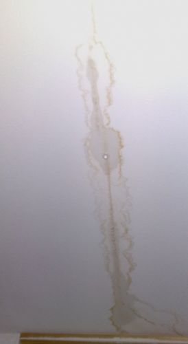

Condens op gipsplaten (binnenshuis)plafond woonkamer?
Ik heb al eea gelezen over condens op plafonds. Dit betrof echter veelal plafonds met aan de ander (boven)-kant de buitenwereld.
Echter ik heb nu vochtvlekken op m'n plafond in de woonkamer. Hierboven zijn de slaapkamers.
Mijn eerste idee was dat de CV leidingen lekte. Die lopen er ook langs namelijk, en m'n CV druk loopt langzaam naar beneden. Maar volgens ligt dat probleem ergens anders. Want ik heb de vloer bij de slaapkamers opengehaald en kon geen enkel spoortje van vocht vinden.
Dus ik verwacht dat het toch condens vorming is.

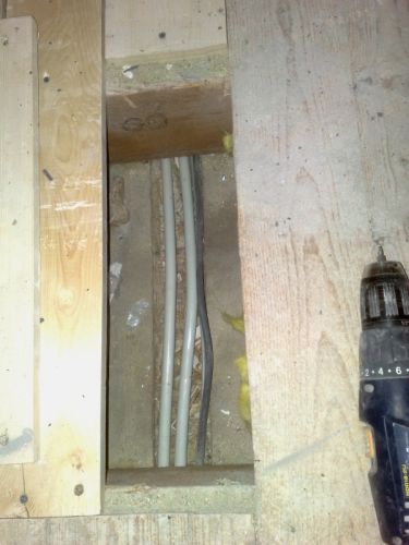

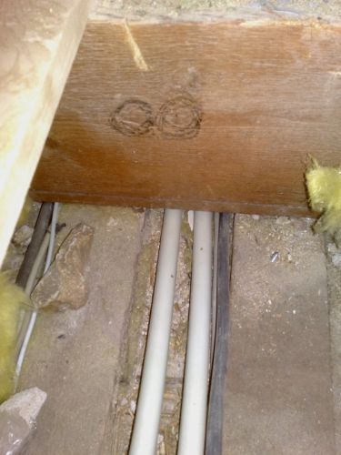

Bijgevoegd de fotos van het plafond en de leidingen die erboven langs lopen.
Graag zou ik horen hoe de condens vorming tegen te gaan. Met een waterdichte laag boven de gips/stuc-platen? Of zal ik de CV-leidingen wat naar boven moeten halen zodat deze niet zo strak meer tegen het onderliggende plafond liggen?
Dat er een nieuw plafond gestucced gaat worden staat al met redelijke zekerheid vast trouwens.

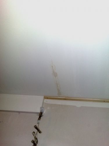

* Vochtvlekken plafond bij de naden van de gipsplaten:
* Vochtvlekken close-up, met waterdruppel:
* Witte CV-leidingen #1:
* Witte CV-leidingen #2:
Als ik de foto, zo bekijk durf ik wel met zekerheid te zeggen dat het lekkage is.
Dit is wat de Headhunter ook al aangaf.
Als ik zo naar de foto,s kijk dan zal het probeem liggen tegen de wand.
De lekage vind plaats op een aanzetting van de gipsplaten in het plafond.
Het is zeer wel mogelijk dat zoals Headhunter schreef ,dat er een schroef door de leiding van de cv zit.
Ik heb het namelijk op de bouw verschilende malen mee gemaakt dat na een tijdje het pas gaat lekken.
Zie op de foto waar je het volgens mij moet zoekken.

* Volgens mij had ik de gipsplaten er eerder ingezet dan de CV-leidingen.
** Maar dat plintje weet ik zo even niet meer zeker; zou kunnen, ga ik nakijken.

En met die richting mee zitten er verderop ook nog een paar vlekken bij de naden. Maar deze is het meest zichtbaar.
Ik vond het ook nogal overdreven voor condens vorming, vandaar dat ik 't ook hier gepost heb.
Ik zal de leidingen eens proberen heen en weer te schuiven om te kijken of er een schroefje doorheen zit.
Maar aangezien er nergens contact is met een buitenmuur is condens eigenlijk uitgesloten? Want dat zou m'n zoektocht naar de reden van de druk-verlaging van het CV systeem meer hierop centreren.

Is er mischien een van de koppelingen lek dan.
Of lopen de leidingen die je van boven ziet langs de wand.

Condensatie geschiedt doordat de lucht door het koudere oppervlak afkoelt en zodoende het dauwpunt bereikt. Als er geen koud oppervlak is (koudebrug bij buitenmuur) valt er niets te condenseren. Ook bij een koude leiding kan er condens optreden (koud water), maar ik denk niet dat dit veel kan zijn. Dat weten anderen dan vast wel weer :)
