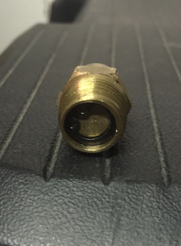

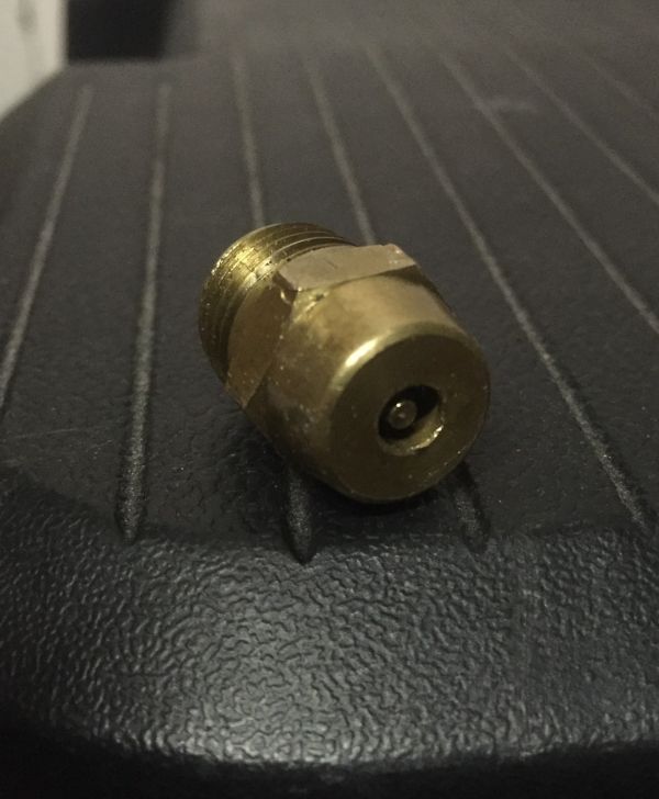

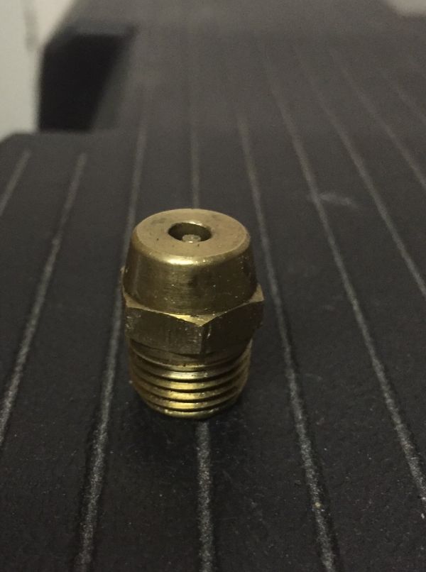

Kenza750
  • #30
Yep, altijd handig voor het oppompen van de skelters en het schoonblazen van het dashboard :)
Om het topic nog even aan te vullen met wat close-ups van het irritante nippeltje. Ga er morgen even een passend dopje voor halen:

  • #31
Als hij nu toch eraf is, haal eens de onderdeeltjes eruit, en maak daar eens een foto van.
Ik wil wel eens weten wat er nu inzit.

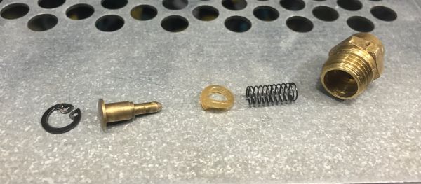

  • #32
Vanmorgen even het ventiel open gemaakt en er een foto van gemaakt. Ik kwam er meteen achter dat het rubberen ringetje (transparant) kapot was. Dit verklaart meteen waarom hij lekt.
Ik heb meteen een nieuw ringetje gehaald bij de ijzerhandel. Ga het eerst even uitproberen. Afdoppen kan altijd nog want een passende afsluiting heb ik nog niet gevonden.
Ik koppel het resultaat (met nieuwe ring) terug zodra ik hem heb uitgeprobeerd.

  • #34
Het is geen overdrukventiel, zoals ik eerder al schreef is het ventiel bedoeld om het starten van de compressor soepeler te laten verlopen.
Een overdrukventiel kan het niet zijn omdat de stift omhoog gaat en het ventiel daarmee afgesloten wordt.
Zorg er voor dat de lekkage bij drukmeter verholpen wordt, die lekkage kan net genoeg zijn om de werking van het ventiel teniet te doen, het ventiel moet dicht klappen bij genoeg druk, als het ergens lekt lukt dat misschien niet.

  • #35
Update: ringetje vervangen en het ventiel werkt weer prima.
Inderdaad wat Jan zegt. Het ventiel komt omhoog en sluit de boel af als de compressor aanstaat. Zodra de compressor uitschakelt, gaat het pennetje weer omlaag zodat de achtergebleven druk uit de leiding ontsnapt.
Compressor komt goed op druk en schakelt rond de 8bar uit en slaat weer netjes aan zodra hij de 6bar (ongeveer) bereikt.
Alleen nog de lekkage bij de meter verhelpen, dan ben ik weer helemaal blij :)
Dank voor jullie hulp tot zover!! Ik stuur nog een update zodra de meter ook is vervangen.
