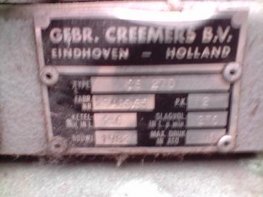

Je hebt de motor al eens vervangen, wat was toen de precieze klacht?
Hij beschikt over twee condensatoren, waarschijnlijk een start- en een bedrijfscondensator.
Wat is de link naar het model(model, type nummer en zo) van wat jij exact hebt? Creemers assembleert zowel profi materiaal als DHZ spul.
Daarom kan ik niet zien hoe of de startcondensator bij en afgeschakeld wordt. Kan via een centrifugaalcontact of een stroomrelais. En als het die laatste is, heb je die bij de motorwissel toen ook vervangen?
Beide varianten kunnen op hun eigen aspecten voor sluiting zorgen, zeker als de compressor in de schuur staat.

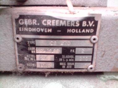

De motor is vervangen omdat op was motor starte niet meer op.
Model zie foto
Het is een profi
Start condensator wordt via de centrifugaal switch bij en afgeschakeld. (dit had de orginele motor niet)

Aan het typeplaatje van het gehele toestel zie ik buiten het bouwjaar en vermogen niet erg veel. Maar met de opmerking van de centrifugaal- switch hebben we wel wat.
Mocht het testen van de condensatoren goed afgelopen zijn en geen soulaas bieden:
Je schreef al dat de compressor in de schuur staat. Die dus waarschijnlijk niet verwarmd is en dus wat vochtig kan zijn. En waarschijnlijk vrij toegankelijk voor kleine beestjes die kruipen of vliegen.
Het zou maar zo kunnen zijn dat er wat van dat kleine gespuis zich in via de ventilatieopeningen (ja, ik weet het motortype niet) zich toegang verschaft heeft tot de centrifugaalschakelaar. En aldaar overleden zijn en in hun vergankelijkheid een koolspoortje hebben achtergelaten die bij wat vochtige condities de aardlek doen trippen. Hier hoeft de compressormotor nog niet eens geheel alleen voor verantwoordelijk te zijn, mogelijk elders ook nog een klein lekstroompje en ‘pats’ daar ligt ie er weer uit.
Wat te doen? Neem het motordeksel af (spanningsloos) en kijk of de centrifugaal schakelaar schoon is. Het kunnen ook nog stof- of schimmeldraden zijn die voor de sluiting zorgen. Borstel dat met een kwastje voorzichtig weg, en als je nog wat lucht in de tank hebt even nablazen.
Is de motor niet te groot voor een oven, kun je hem daar ook nog een uur of wat op een graad of 70 inzetten om hem goed droog te krijgen. Ben je vriendjes met een slager of visboer die een vacuüm verpakkingsmachine hebben waar de motor inpast, dan ben je helemaal spekkoper. Paar keer de nog warme motor laten vacuümeren (zonder zak!) en dan moet ie echt droog zijn.
Zaakje weer monteren en dan moet je er als er geen andere gestelsluiting zijn er weer een poosje tegen kunnen!
