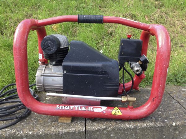

Compressor bouwt niet snel genoeg druk op als tank leeg is.
Wellicht dat jullie mij kunnen helpen.
ik heb een fini shuttle compressor.
Als ik deze wil gebruiken, verliest hij heel snel zijn druk en bouwt niet meer op (als ik lucht blijf vragen).
Zodra ik geen lucht meer vraag gaat de compressor weer de tank vullen maar dat duurt te lang.
Eigenlijk moet hij de vraag aan lucht gewoon bijhouden.
Zou de drukschakelaar defect kunnen zijn, of is dit iets anders?
Graag jullie hulp.
THX Blefke

Het is geen olievrije compressor.
Als de foto van de compressor van Blefke is zit ik verkeerd en is het idd. een compressor met oliesmering.
Ik heb hier een paar types shuffle in de docu staan zonder oliesmering, vandaar mijn reactie.
Op de foto zie ik, achteraf, dat er een oliepeilstok aanwezig is.

Heb net de cilinder losgemaakt.
Het ziet er naar uit dat de cilinder en zuiger nog goed zijn.
Wel is de voetpakking gescheurd.
En zit er te weinig olie in.
Zou het probleem zijn een kapotte voetpakking?
Zoja kan ik die vervangen door vloeibare pakking of moet ik originele pakking hebben.
Welke olie moet hierin en krij je die bij de bouwmarkt.
Graag jullie hulp.
THX,
blefke
Door de lekke voetpakking kan er olie ontsnappen, het heeft verder niets te maken met de luchtdruk van de machine.
Er moet speciale compressor-olie in, verkrijgbaar bij de grotere ijzerwarenzaak die ook compressoren verkoopt.
Kijk vooral de kleppen en de zuigerveren na, dat zijn de meest voorkomende problemen.
Zijn die goed dan de ontlastklep nakijken op lekkage, de ontlastklep zit onderaan de pressostaat, het is ook te horen als die klep niet dichtgaat als de compressor draait.
Zo'n kleine compressor is snel leeg door de kleine voorraad van 3 liter lucht in de buis, niet te vergelijken met een compressor met tank.

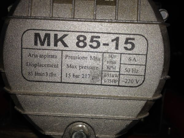

Geef nog even het exacte type om de aanzuigcapaciteit te achterhalen.
Type MK 85-15
Kun je hier iets mee?

Met een 1 cilinder duurt het even voordat je 15 bar druk hebt opgebouwd.
die 85 liter per minuut is bij atmosferische druk. Dat wordt steeds minder naarmate de druk in (dit geval) het buisframe toeneemt.
Dit model wordt vaak gebruikt waar niet veel lucht nodig is zoals bv een nietpistool of een kit spuit op luchtdruk.
Niet vreemd dat het lang duurt. zo op afstand zeg ik dat er niet iets mankeert dat het te lang duurt.

De aanzuigcapaciteit is 85 liter per minuut, trek daar 1/5 gedeelte van af en dan heb je de opbrengst in liters.
Bij lange na niet genoeg voor veel gebruik van een luchtpistool, een drukstoot gaat nog maar dan heeft de compressor al moeite genoeg te leveren.
Dit model wordt vrijwel alleen gebruikt voor (kleine) nietpistolen in het afbouwsegment.
