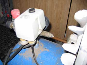

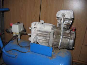

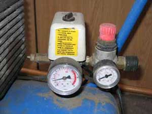

Bij dit soort klachten blijft vaak de stift hangen van de ontlastklep onderin het blok van de aan/uit schakelaar.
Wat kruipolie helpt een enkele keer wel maar meestal moet dit onderdeel vervangen worden, het is het messing blokje waarin de dunne ontlastleiding in loopt, deze loopt vanaf de aansluiting van de wat dikkere pijp op de ketel naar de schakelaar.
heb het stiftje geolied , maar dit geeft nog geen oplossing helaas . Ik weet überhaupt niet hoeveel "speling" er op zo'n stifje hoort te zitten maar ik kan hem ongeveer 1 a' 2 mm indrukken.

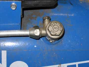

Verder viel het mij op dat waar de leiding vanuit de compressor de tank binnengaat er heel wat druk verloren gaat , de lucht spuit hier door een soort " wartel " naar buiten. Als ik mijn vinger hier op houd zie je de drukmeter langzaam oplopen , dit lijkt mij toch ook niet helemaal de bedoeling ?
Als ik aan die "wartel" draai is er geen verschil , sterker nog als ik hem helemaal verwijder geeft dit hezelfde resultaat ! kan hier het probleem zitten ?
Ik heb een foto van dit onderdeel toegevoegd.
