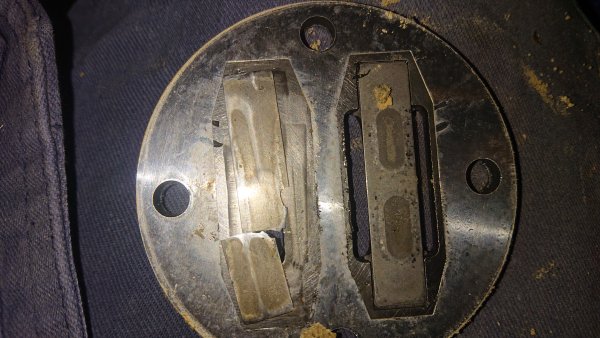

Deze cilinders worden op meerdere merken verkocht ben ik achter gekomen.

4000269362719 in de zoekbalk en voila daar heb je de plaatjes 10 voor 2 euro!
Of je knipt ze zelf op maat van bvb. goedkoop voelermaat setje.
Nu heb ik zelf ook even een vraag...
Heb compressor defect gekocht bouwt geen druk op zelfde cilinder als hierboven.
Nu hadden ze tussen de 2 schijven waar ook de membramen tussen in zitten een pakking geplaatst.
De membramen kunnen nu verschuiven en sluiten dan niet goed meer... dus geen druk.
Zonder pakking sluiten ze wel goed.
Is dit normaal dan dat die 2 schijven koud op elkaar zitten?
Op het gevonden schema zie link zit de pakking er ook niet tussen???
