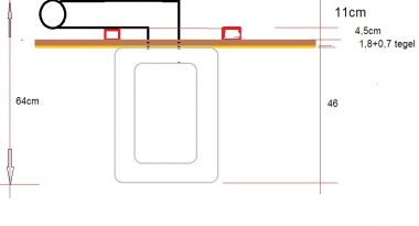

Heeft weinig zin om te gaan verlopen heb even een tekening gemaakt kan je zien met een 110 leiding
Eventueel kan je de buis ook wat in de muur weg werken maar dan moet je wel genoeg leiding lengte hebben om evt een extra 45graden bocht te plaatsen.
evt kan je ook een hoek opstelling maken direct op je riool buis dan bespaar je ook ruimte.

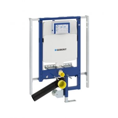

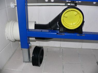

Leveren ze bij die frames niet gewoon zon buis die uitwendig 110 is?
Zoals zegmaar bij een geberit duofix het geval is.
Dan kun je gewoon met een manchetmof 110 overgaan op pvc.
In midden zit zowie zo links en rechts een poot ook bij duurdere.

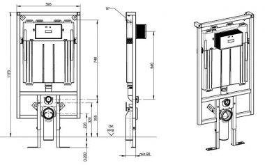

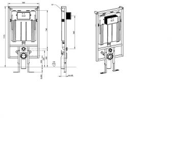

Deze plieger lijkt me vooralsnog het meest geschikt; hij heeft een dun frame en ook een 90mm aansluiting:

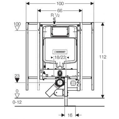

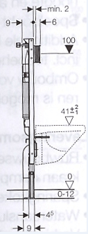

Hij is minimaal 66 en max 100. Zie tekening. Deze heeft ook een afvoer van 90, er wordt een verloop naar 110 bijgeleverd. Je kunt ook nog overwegen om de 90 afvoer iets te verlengen. Geberit heeft hier ook een verloop voor.
De inbouwdiepte van 9,5 haal je niet omdat je met je afvoer naar links moet. Als je de UP720 neemt kun je de linkersteun tegen de muur bevestigen en de rechter tegen het frame laten, heb je ook 70.
Tja, hij ziet er mooi uit; echt super ruimtebesparend. Toch denk ik dat het krap wordt in mijn toiletje en tevens kost hij bijna €400 wat ik toch wel een hoop geld vind. Die plieger is €169.
Ik denk dat als ik een inbouwdiepte heb van het inbouwreservoir van minder dan 13cm, ik genoeg ruimte heb in mijn toilet. Met die plieger zou ik dat ook moeten redden toch: 90mm afvoer + ca 2 á 3 cm frame.

je hebt ook rubber verlopen inwendig 110 naar 90 dan zou je ook geholpen zijn, maar alles valt en staat hoe het zit bij je.
als ik dat kon zien dus een bestaande foto zoals nu is.
zie hier onder een inschuifverloop rubber
Toilet kan makkelijk op 90mm, de aansluiting is niet voor niets deze maat gemaakt.
er zijn landen waar in de woningen de hoofdleiding riool gewoon 90mm is.
er zijn ook gewoon speciale verloopringen voor op de markt, 110-90 pp
ook zijn alle hulpstukken gewoon in pp 90mm te verkrijgen.
dan maak je in ieder geval een juiste waterdichte verbinding.
