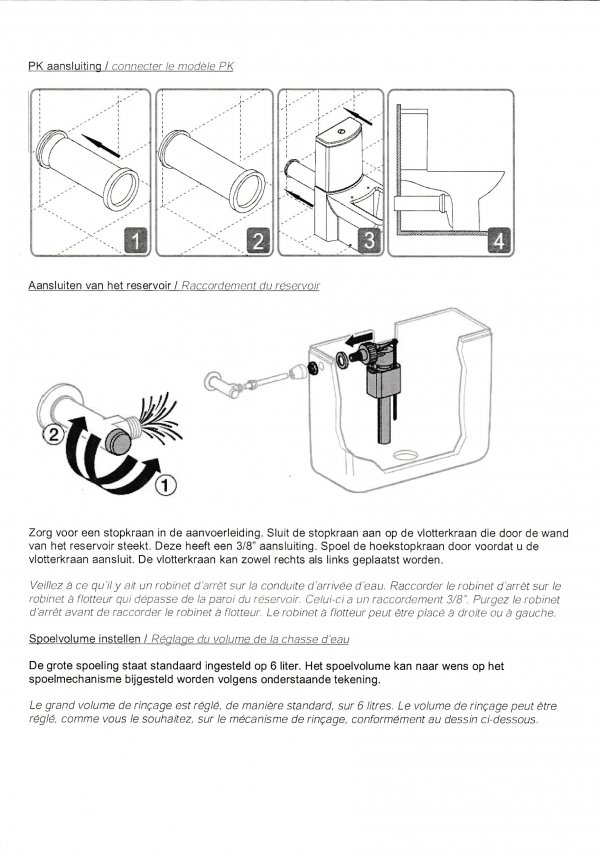

Mijn vraag is het volgende. De wateraansl. van het duoblok kan zowel links als rechts. Wat mij opviel is dat er aan de achterzijde van het waterres. een uitsparing is gemaakt. Vraag mij af of ik de aansl.(ipv links of rechts)ook door de uitsparing rechtstreeks op de muurplaat kan(mag) aansluiten, zodat de hoekstopkraan binnen in het res. zit?
Graag hoor ik een reactie en alvast hartelijk dank.
George
Staat meestal in de gebruiksaanwijzing.
Padre Digital

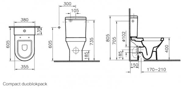

Dank voor reactie. Op de tek.staat vlotteraansl. wel links aangege. doch nergens staat de mogelijkheid van achterzijde. Op de afm. tek. staat weleen punt op 735 van uit onderzijde.
De vlotter zit vast met een moer door de gaten links of rechts.
Als je de aansluiting achter maakt, zal de vlotter waarschijnlijk niet goed vast gezet kunnen worden, en zal hij in de weg zitten voor de afvoerbuis.
