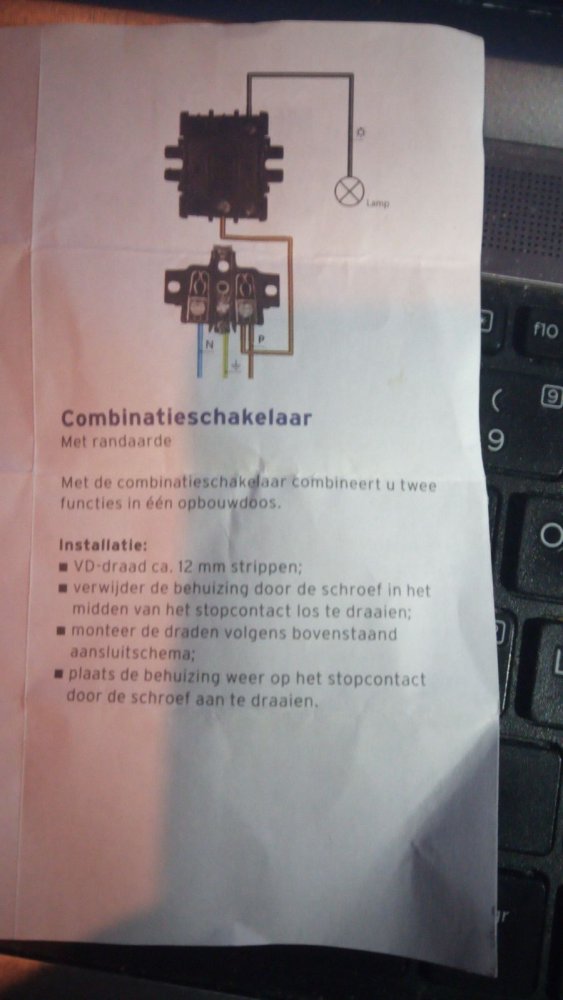

Combinatieschakelaar op het balkon met lamp
Goedemiddag,
Als leek stel ik hier nu een vraag dus bij voorbaat mijn excuus wanneer dit onder een andere categorie moet staan of al is gevraagd.
Met het volgende loop ik vast. Bij de Gamma heb ik een combinatieschakelaar gekocht voor bij mij op het balkon. Het idee is dat er één stop contact buiten is (waarbij bijv boxen of een laptop aangesloten kan worden in de zomer) en een schakelaar voor de tuinlamp aan de muur.
Onderstaand zie je het schakelschema volgens de handleiding. Echter snap ik de zwarte kabel niet die vanaf de schakelaar naar de lamp gaat. Ik zit namelijk met een kabel waar uiteraard bruin, blauw en groen/geel in zit. Een zwarte kabel ontbreekt hierin en voor zover ik weet heb je min altijd twee draden nodig om een lamp aan te sluiten. Klopt dit of zie ik iets totaal verkeerd?
Ik hoop dat iemand mij kan helpen. Alvast bedankt! Zie hieronder de afbeelding met het schakelschema.
In het schema gaat men er van uit dat de schakelaar in een huisinstallatie wordt toegepast waarbij er bij het lichtpunt al een blauwe draad beschikbaar is in de centrale lasdoos waar de lamp onder hangt. De installatie bestaat dan uit viny draad in installatiebuis.
Jij gaat de schakelaar gebruiken door hem met een drie aderig snoer aan te sluiten.
Officieel hoort het zoals boven omschreven, maar ik kan me situaties voorstellen waarbij je zo'n snoer gebruikt.
Gebruik je op je balkon wel een spatwater dichte uitvoering van de schakelaar/stopcontact? Zoiets:
En gebruik adereindhulsen op de draden om het degelijk aan te sluiten.
In plaats van de zwarte gebruik je de bruine draad.
De blauwe draad van de kabel moet je dus ook gebruiken door deze vanaf de lamp door te lussen op de blauwe van het stopcontact.
Als het een lamparmatuur met metalen delen betreft moet je die dus ook aarden met de geel/groene draad.
