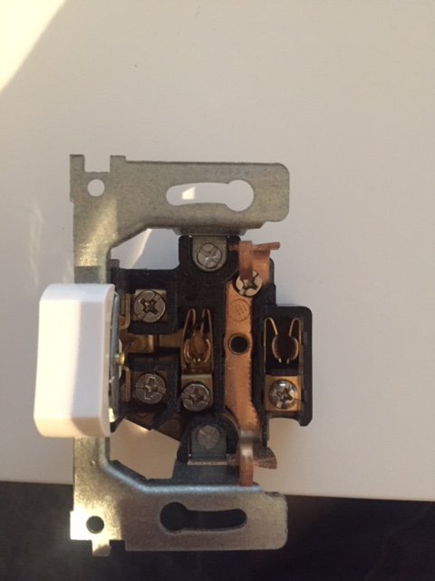

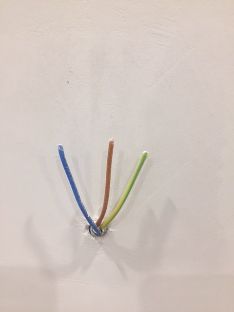

Ik wil een combinatieschakelaar aansluiten. De schakelaar zet de spiegelverwarming aan/uit.
Hoe sluit ik de draden aan? Zie foto's.
Alvast bedankt!
Edit:

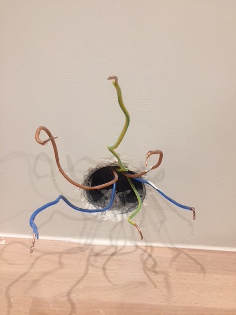

De combischakelaar heeft geen ruimte/ is niet geschikt om 2 draden onder 1 klemschroef vast te zetten, daar moet je dus wat voor regelen. In de inbouwdoos met de 6 draden moet je daarom kijken of je met lasklemmen de volgende kleuren samen kun nemen, met 1 aftakking naar de combischakelaar. Daarmee ga je van 6 draden naar 4.
Geel/groen: De 2 draden in 1 lasklem, een 3e korte draad naar de aarde aansluiting op het stopcontact.
Blauw: De 2 draden in 1 lasklem, een 3e korte draad naar de rechterzijde van het stopcontact.
Bruin (voeding) naar de linkerzijde van het stopcontact.
Bruin (naar verwarmingselement -> Dit moet officieel een zwarte draad zijn, omdat het een schakeldraad is. Deze kun je markeren aan beide zijden met zwarte tape.
Deze gemarkeerde draad zet je op de schakelaar vast. Boven of onder maakt niet uit, aangezien het een wisselschakelaar is.
