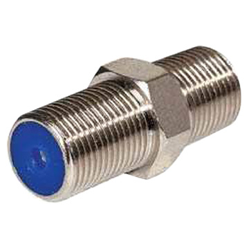

Zeker die verbinder vervangen. Dat is geen degelijk spul (no offence).

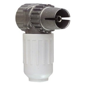

Gebruik F-connectors met een F-connector doorverbinder. Dan heb je praktisch geen verlies en blijft je verbinding afgeschermt. Daarnaast altijd Coax12 kabel gebruiken. Degelijke coaxpluggen met afscherming zijn ook een must voor een goed digitaal signaal.
Doorverbinder:
Coaxplug:
