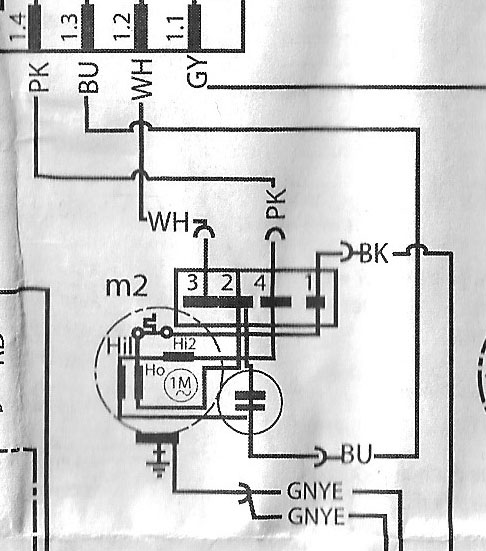

Stel dat de circulatiepompmotor met een hulpwikkeling op 65V ipv. op 230V werkt (is dit zo? ik ga verder op zoek naar een elektrisch schema). Het zou dan kunnen dat de trage loop veroorzaakt wordt doordat er spanning op de hulpwikkeling staat (over het PTC relais en de startcondensator) zonder dat er spanning op de hoofdwikkeling staat.
Het aan/uit gedrag zou dan een gevolg kunnen zijn van de werking van de PTC: door de trage loop van de hulpwikkeling ontwikkelt de motor warmte, waardoor de PTC afschakelt (en de motor stopt). Wanneer de motor dan afgekoeld is, schakelt de PTC weer aan en begint de motor weer traag te lopen, waardoor de cyclus opnieuw begint. Dit zou ook verklaren waarom vlak na het beëindigen van de cyclus het een half uur duurde vooraleer de motor begon te brommen: de PTC was immers warm van de wasbeurt en het duurde even vooraleer de machine afkoelde.
Indien deze theorie juist is, dan schakelt de machine de hulpwikkeling en de hoofdwikkeling van de motor apart. Als ik nu nog kan vinden welke componenten waar in de machine deze hulpwikkeling schakelen dan ben ik dicht bij de oplossing.

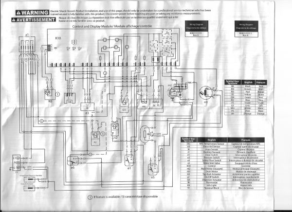

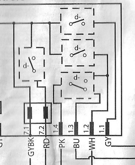

Ondertussen heb ik een elektrisch schema gevonden van een Bosch vaatwasser met een gelijkaardige motor dan mijn Siemens. Hierin zie je inderdaad 2 relais waarvan er 1 de hulpwikkeling uit dienst zet.
De theorie zou dus kunnen kloppen.
Next step: de controlemodule uit de deur halen en nakijken of beide relais nog werken.
(ik voeg het schema en de details van de pomp + relais toe voor wie dit later via Google vindt)

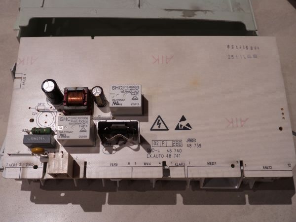

Helaas, mijn controlemodule bevat maar 1 relais voor de pomp (en een tweede relais voor het verwarmingselement). Daar kan het dus niet aan liggen, want dit relais werkt.

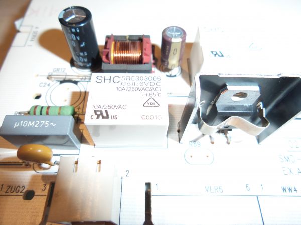

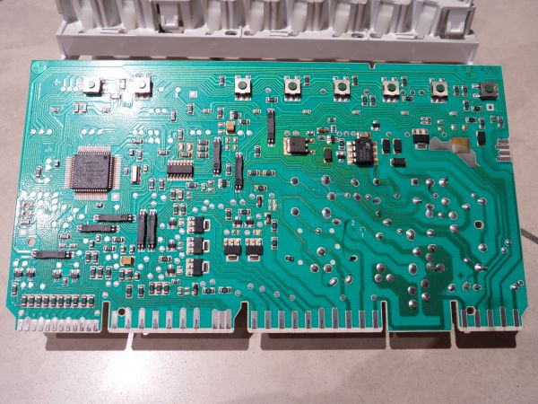

Ik heb de print van dichtbij geïnspecteerd en ik vind niets verdacht. Enkel rond de transformator / het spoeltje de bleke print iets donkerder. Ik zag ook precies aan 1 van de pootjes een draadje van de dunne winding loshangen. Na lossolderen bleek dit loos alarm: het was een vuiltje wat tussen de transfo en de print hing. De dunne winding mat 8 ohm, wat aannemelijk is.
Na het terugsolderen van de transfo heb ik alle contacten van de relais nog eens vloeibaar gemaakt met wat vers soldeersel en een SMD triac waar wat bruine flux op hing van vers soldeersel voorzien.
Tot slot heb ik de 16v220uF elco vervangen (door een 25V exemplaar). Ik zag geen tekenen van lekkage, maar na 12 jaar kan het wel eens dat die dingen niet helemaal meer binnen spec zijn. Ik heb het schema niet bekeken, maar waarschijnlijk vlakt deze elco gewoon de 5V af na de gelijkrichter. Maar je weet maar nooit, de onderdelendoos lag toch vlak naast me.
Zonet de machine gestart, morgenvroeg weten we of hij nog bromt.
U10M275~ MKP X2 (0,1uF 275V) zou , nu we dan toch bezig zijn op componenten basis ,ook een probleem kunnen geven.
Die had ik er ook nog af kunnen slopen. Maar ik dacht: ik laat alles wat 230V is voorlopig staan, er is meer kans dat een fout in de aansturing door een probleem in de laagspanning komt.
Voorlopig lijkt het probleem van de baan: de machine bromt niet meer, de circulatiepomp stopt netjes wanneer ze moet stoppen. Wat nu precies het probleem was zal ik waarschijnlijk nooit weten, maar het vervangen van de elco en het nasolderen van enkele componenten heeft het dus opgelost.
