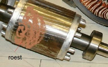

Henk253
Doordat de afdichting van B niet goed was is er vocht op het rotor van de motor gekomen.
Hij draaide met de hand soepel maar er was een punt liep hij vast.
En als ik de schoepen een zetje gaf draaide hij gewoon.

Henk253
Heb je hem al er uit gehaald.
Door die lekke afdichtings set gaat motor zwaarder lopen en gaat dan geheel stuk.
Had hem zelf al gedemonteerd maar had het pech dat de bout verroest in het blok zat heb hem totaal uit geboord en het roest van de rotor verwijderd.
maar als me dit niet gelukt was dan had ik een nieuwe moeten kopen.
Losse onderdelen heb je niet voor de motoren dus je moet een nieuwe kopen.

Henk253
Soms wil wel bij verwisselen filter stukjes rommel on der in komen en dat gaat vervolgens tussen het schoepen wiel zitten waar door dat vast gaat zitten.
Motor wil draaien maar kan het niet dus word te heet, door die hitte kan er nog meer dingen stuk gaan of motor verbrand.
toen ik die motor bij mij een zetje gaf draaide hij wel maar maakte ook wat lawaai.
Had toen de lagers wat gesmeerd en rotor en het metalen behuizing schoon gemaakt van roest.
Toen alles weer in elkander gezet.
je ziet aan de zijkanten bouten die kan je er uit draaien zijn +/- 12 cm lang.
en controleer de binnen zijde en lagers.
