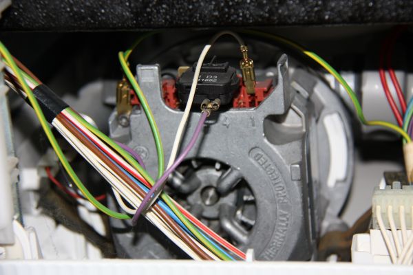

    Mijn vaatwasser is een Siemens Family
    E-nr. SE25A960/35
    FD-nr. 8310
    PROBLEEM:
    Mijn machine neemt nog perfect water in, maar dan stopt de goede werking. Enkel nog wat getik.
    Ik heb al heel wat posts doorgenomen met eenzelfde probleem als het mijne, maar ik vind er niet direct de oorzaak in die het bij mij zou kunnen zijn.
    WAT IK ZELF REEDS HEB NAGEKEKEN:
    -Bij een reset wordt het water uit de machine weggepomp, dus de afvoerpomp is ok.
    -Ik heb de zijpanelen van de machine weggenomen.
    -Er is geen lek.
    -Het labyrint is licht vervuilt in de linker bovenhoek.
    -De rotor van de circulatiepomp zit niet geblokkeerd.
    -Op het moment dat de circulatiepomp zou moeten aangesproken worden, gebeurd er niets en de motor wordt ook niet warm.
    -Als ik een spanningsmeting doe tussen de witte en de paarse draad (zie foto) dan meet ik ook geen spanning op het moment dat de motor in gang zou moeten gaan. Ik heb wel wisselspanning gemeten.

Zou de module eens bekijken op een slecht contact.

Zag er goed uit maar ik heb alle stekkers er eens afgehaald, contacten opgeschoond en weer aangesloten.
Het zou handig zijn moest ik een elektrisch schema hebben van de bedrading. Zou dat ergens te vinden zijn?
Ik heb ook de condensator van de motor gehaald. Nu zou ik een methode moeten vinden om deze te kunnen testen zonder oscilloscoop.
Kees
Waarom zou je een oscilloscoop nodig hebben om de condensator te testen? Gewoon meenemen naar een witgoed onderdelenzaak en daar laten testen.
Of daar meteen een nieuwe kopen. Voor zover ik in documentatie kan vinden zou het hier gaan om een 2,5 µF 450 V condensator. Op het internet vond ik die voor ca 10 Euro. NB: waardes die op de condensator staan aanhouden: aantal µF moet (vrijwel) hetzelfde zijn, aantal Volts mag hoger zijn dan wat op de condensator staat, maar niet minder. Geen enkele garantie dat de waarde die ik noemde correct is.
De pomp wordt op de module geschakeld door een relais. Daar zou ook iets mis mee kunnen zijn of met de soldeercontacten ervan.

Ik heb ondertussen een testje gedaan met een megger op de condensator. Met het toestel een spanning van 250V over de condensator gezet. Daarna een voltmeter er op. Het resultaat was dat de condensator de lading die hij opgenomen had van de megger, mooi, geleidelijk terug af gaf over de inwendige weerstand van de voltmeter. Ik denk dat ik hiermee kan veronderstellen dat de condensator nog goed is.
Maar nu de machine open is ga ik toch meteen ook een nieuwe condensator kopen.
De tip van het relais is interessant. Daar ga ik achter zoeken. Alleen nu even bekijken hoe ik aan de module geraak.

Ik ben van de veronderstelling uitgegaan dat de module geen commando meer gaf aan de circulatiepomp. Contacten waren goed.
Ik ben op zoek gegaan naar een 2de hands module en gevonden in Duitsland.
Heb ze net aangekregen en ingebouwd.
DE circulatiepomp draait nu.

Eigenlijk is het probleem waarvoor ik deze vraag heb opgestart opgelost.
De circulatiepomp werkt terug.
Toch werkt de machine nog niet. Nu blijkt er wat fout te gaan met het opwarmen.
