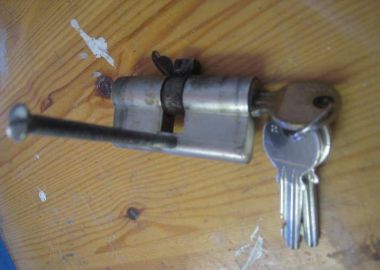

Hi,

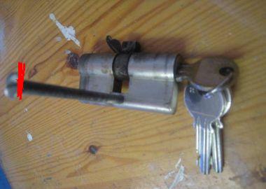

Hoe kan ik een cilinderslot vervangen als de borgbout geen schroefkop meer heeft (afgebroken)?
Wil dit deel van het slot vervangen:
Mvg,

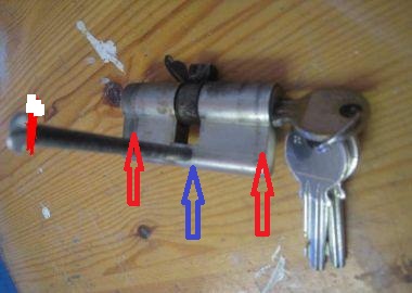

Je zou het slot even kunnen breken, als je aan de binnen en buitenkant ruimte hebt, om er een bahco sleutel op te zetten.
Dan kun je de cilinder in 2 delen uithalen, en het slot even er uit halen om de resten uit het slotgat te halen.
Daarna kun je dan een nieuwe cilinder plaatsen.
Je boort een gat door de cilinder geen aan de onderzijde van ca 6-7mm.
Wel zo dat je door de afgebroken schroef boort en dan met wat wringen krijg je de cilinder gedemonteerd

Ik zal mijn methode een klein beetje uitleggen, dan is het in 5 seconde gebeurd, zonder de deur te beschadigen.
Haal er eerst de schilden dan vanaf, dan gaat het wat gemakkelijker.
Als je bij de rode pijlen een bahco op zet, en dan een korte snuk geeft in tegengestelde richting, zal het slot bij de blauwe pijl breken, en kun je het in 2 delen er uit halen.
