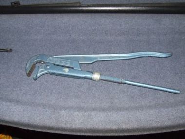

ik (pas weduwe, 43 jaar) heb wat achterstallig kluswerk opgevat. Eén ding was het vervangen van de 4 sloten (cilindersloten) van het huis en de garage, opdat we met 1 sleutel per persoon toe kunnen.
Het slot van de garage ging eenvoudig. Het slot van de voordeur van het huis is echter weerbarstig. Het lukt me niet om de bout van het cilinderslot los te draaien. Met de kruiskopschroevedraaier en veel kracht ... kreeg ik alleen de kop kapot :oops: ! Vervolgens nog met de accuschroefboormachine geprobeerd, nada. Daarna met de gewone boormachine en een passend bitje (zo heet dat toch?). Kop steeds verder kapot, bout nog vast. Toen dacht ik "uitboren dan maar". Maar je raadt het al: boortje kapot, bout nog vast.
Graag advies van mensen met meer kluservaring .... :?
The headhunter
Afbreken:
Verwijder beide schilden van de deur.
Plaats een waterpomptang of baco op het slot (beide zijden 1)
en draai deze tegen elkaar in.
Je hoort en knak en je kan beide helfden van de cilinder verwijderen en het schroefje er zo uittrekken.

Je moet het slot ook niet hebben, maar de cilinder.
gemakkelijker werkt het ook 2 flinke baco's, (met een waterpomptang moet je knijpen en draaien met een baco niet)
Deze baco stel je precies af en zet je aan weerszijden op de onderkant van de cilinder dan dan in tegengestelde richting draaien. desnoods met z'n tweëen ieder aan een kant.
Dit wordt ook wel de bulgaarse methode genoemd en is gewoon een inbrekers methode.
Het werkt echter wel, want nu de cilinderbout is afgebroken kun je bijna niet anders meer.

Je moet de baco of waterpomptang dus op rechte deel net onder de sleutelopening zetten.
En dan tegengesteld draaien.
Lucy
Ik was niet duidelijk in mijn beschrijving van wat ik gedaan had. Ik had het exact uitgevoerd zoals jullie beschrijven. Inderdaad óók met 2 baco's, omdat knijpen en draaien een waardeloze combinatie is. Ik begrijp dat ik alleen nog als optie heb om er een sterke man bij te halen (een Bulgaar :D ).
