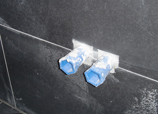

Hey allemaal,
Ik heb mijn badkamer gedaan en muurplaten in de muur gezet voor een designradiator. Hiervoor heb ik twee afdichtdoppen gekregen zodat men kon stucen, dit zijn best dikke plastic doppen (lang, blauw en helaas even geen foto)
Er zit natuurlijk schroefdraad en en een rubber ring. Zijn deze doppen alleen voor het tijdelijk afdichten voor bijv. stucwerk of kan ik deze ook (tijdelijk) even laten zitten en de verwarming wel gebruiken totdat de radiator binnen is en ik die kan aansluiten?
Alvast bedankt, Adje

Indien je een bouwstop (van bijvoorbeeld VSH) bedoeld; Ja, die kun je laten zitten.

Nou, duurde even maar dit zijn ze.. kan ik die tijdelijk laten zitten bij een werkende CV?
Jarule
Dit zijn bouwstoppen, die kun je laten zitten bij een werkende cv.
Boudewijn 033
Kan je inderdaad laten zitten, als je zeker weet dat ze er vast ingedraaid zitten.
ze worden ook nog wel eens heel los aangedraaid, en dan is die niet waterdicht.
groeten b.
