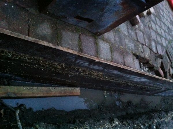

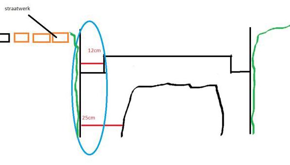

Hallo, ik ben met een fundering bezig voor een stenen schuur. Ik heb geulen gegraven van 25cm breed en deze zitten strak tegen het straatwerk van mijn achtertuin aan (zie foto!)
Nou mijn vraag:
Kan ik de plaat betonplex met een bakje voor de vorstrand los laten staan met het storten? Of zal het beton dan de plaat naar boven drukken (door druk tegen het vorstrandbakje).
Wil hem los houden zodat ik na het storten de plaat eruit kan trekken zonder mn straatwerk nog verder open te breken...
Ik verwacht dat het wel meevalt, maar je kan voor de zekerheid een plank erop leggen (haaks erop) met wat gewicht erop (stoeptegels ofzo).
Dat leek mij ook, omdat tijdens het storten toch het gewicht naar de zijkant toe gaat en het zo opsluit, denk dat ik het ermaar op waag :cool: :prima:
Als je een strakke rechte balk wilt moet je het straatwerk verder weghalen en de bekisting goed vastzetten met op een werkvloertje.
als je en losse plank neerzet zal deze zonder meer tegen het zand aangepast worden waardoor je een onregelmatige balk krijgt
