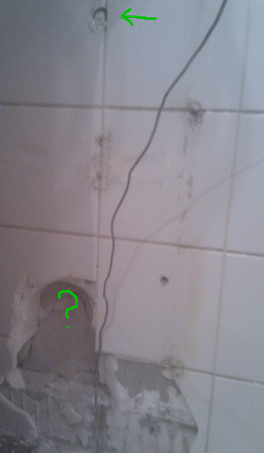

Oké, de laatste fase van de badkamerverbouwing is begonnen.
De oude wastafel is weg en een deel van de toiletombouw heb ik geslooopt en kom nu de volgende situatie tegen.
Uit de vloer komt een aardedraad.
Daar bij het vraagteken wordt de indruk gewekt dat er een inbouwdoos heeft gezeten, maar die zit er dus niet meer.
De aardedraad liep door een buisje en kwam uit bij de wastafel (bij de pijl).
Rechts (niet op de foto) steekt ook nog een aardedraad uit de vloer. Deze heeft vermoedelijk op de oude radiatorleiding gezeten.
Als ik ohms meet, dan zijn beide stukken aarde met elkaar verbonden (ca. 0,35ohm). Ook tussen een nabijgelegen randaarde en deze 2 aarddraden meet ik een ohmse weerstand van ca. 0,4ohm.
Haal ik de aardedraad van de HAR los, dan meet ik tussen de randaarde en beide aarddraden een zeer hoge weerstand. Dat lijkt me logisch. Maar beide aarddraden zijn nog wel steeds met elkaar doorverbonden.
Aan het oude doucheputje zat ook een aardedraad en die zie ik nergens terug.
Het lijkt er dus op dat de aardverbindingen in de gestorte vloer aan elkaar zijn geknoopt.
Was dat "vroeger" (bouwjaar 1972) inderdaad gebruikelijk?
Ik word namelijk in verwarring gebracht doordat het lijkt alsof er een inbouwdoos heeft gezeten.

Het was vroeger inderdaad gebruikelijk dat de waterleiding alleen in de meterkast werdt aangesloten op de aardleiding. Dit is ivm spanningsversleping veranderd in een potentiaalvereffeningsinsallatie waarbij alle metalen delen in een badkamer op een CAP moeten worden aangesloten. Dit moet aangesloten worden op de installatieaarde die in de badkamer aanwezig is b.v. in de centraaldoos. Het is zelfs zo dat als er een WCD in de badkamer zit die op een andere groep is aangesloten dat het aardcontact hiervan uit het CAP moet komen. Ik denk dat je hiermee wel uit de weg kan.

De enige conclusie die ik dan kan trekken is dat er een CAP aanwezig moet zijn in mijn badkamer. Maar waar? Ik kan geen inbouwdoos vinden.
De vraag was dus:
Kan het zijn dat alle aarddraden in de gestorte vloer met elkaar verbonden zijn?

Ik kan alleen maar bedenken wat er aan de hand is. Ik denk dat jij de draden uit de vloer via de HAR meet naar de installatieaarde in de centraaldoos. Is deze verbinding er ook nog als je de draden vanuit de vloer loskoppelt? Is de draad die je van het oude loden putje hebt gehaald ook verbonden met de draden uit de vloer? Ik denk dat inderdaad de draden in de vloer met elkaar verbonden zijn wat nog niet betekent dat er een aardnet o.i.d. aanwezig is. Maar wat is nu de bedoeling: Ga je de hele badkamer renoveren of pas je alleen het een en ander aan. In dat geval zou ik de boel zo laten en de waterleiding in de meterkast al op de HAR zetten. Als je een doucheputje of goot heb gemonteerd moet je deze ook aan aarde leggen. Bij meting met de universeelmeter moet de weerstand onderling nagenoeg 0 ohm zijn.

De verbouwing is al bijna klaar. Die heb ik in fases gedaan, zodat gedurende de hele verbouwing de badkamer functioneel bleef. De draden die nu uit de vloer steken zaten achter een toiletombouw die nog in tact was toen ik het oude putje heb verwijderd.
Maakt verder ook niet uit, want je hebt mijn vraag eigenlijk al wel beantwoord. D.w.z. je hebt bevestigd dat mijn vermoeden zou kunnen kloppen en dat is dat alle aarddraden in de vloer aan elkaar liggen.
