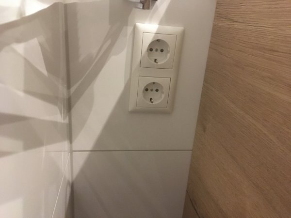

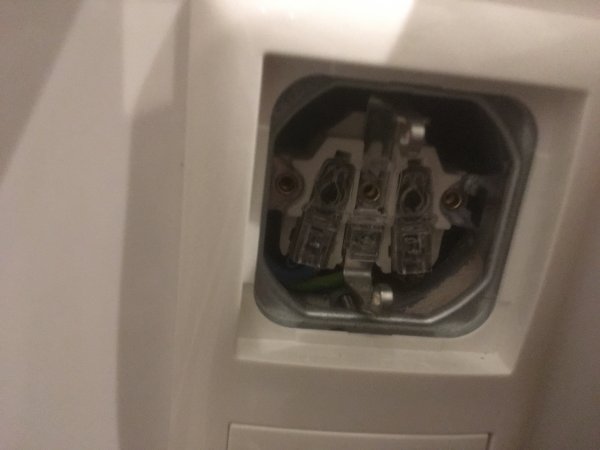

Maak betreft de RA stopcontact even een foto.

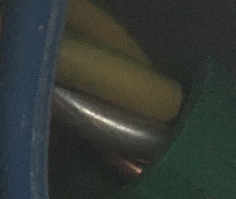

De lasdop is vermoedelijk de CAP, echter lasdoppen mogen zover ik weet niet meer toegepast worden.

Ik adviseer een elektricien langs te sturen om te bepalen in hoeverre de situatie acceptabel geacht kan worden. De CAP is bijvoorbeeld niet zoals het hoort, maar er zal wel Potentiaalvereffening plaatsvinden. Geen idee hoe een elektricien hiertegen aan kijkt.
Hoeveel zitten er in die dop? De vereffening doe je normaal met blank vertinde draden; hier zit gewoon normaal VD draad. Die ene vertinde zal dan wel naar de meterkast lopen?
Vereffening is na te meten met een installatietester. Die zitten in de prijscategorie van 500-1500
Te behalen weerstand is (dacht ik) 0,1 Ohm tussen CAP en de vereffende delen. Vereffeningsdraden horen losneembaar te zijn voor meting. Zo'n lasdop voldoet dan natuurlijk niet.

Zie de RA plaatjes (VD draad wellicht wat moeilijk te zien).
Het ding zit wat in een hoekje tussen wastafelmeubel en wand, dus nu effe lastig om bij te komen om geheel te demonteren.
Maar er zit fase, nul en aarde in (bruin, blauw, geel/groen)
@ CV__
Hoeveel er precies in die dop zitten heb ik (nog) niet precies geteld.
Er zit één dikke blanke draad in (zie het detailplaatje).
Die ene blanke gaat volgens mij niet naar de meterkast.
Ik heb de groepenkast open gehad en alles wat daar binnenkomt is geel/groen.
De enige blanke draad in de groepenkast gaat van de groepenkast de bodem van de meterkast in (en dus ongetwijfeld naar de aardpen).
