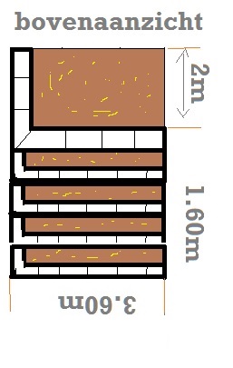

Buitentrap maken beste aanpak
Voor het maken van een goede fundering voor buitentrap
Trap komt in een hoek te liggen. ( tussen 2 muren )
Hoe beste aanpak?

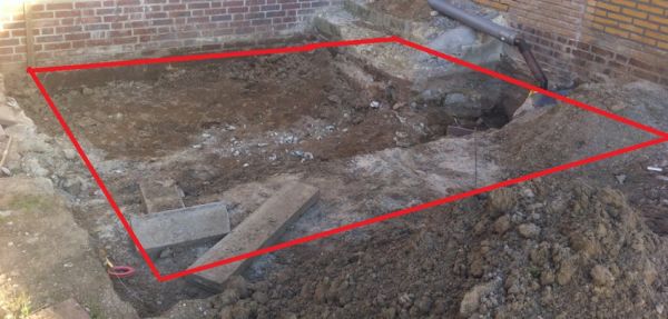

Boven plateau van 2m // voordeur op + - hoogte 76cm
Vorstrand 60cm diep ( rondom graven? ) of zoals op plaatje 2 gleuven. en midden gewoon 15cm beton.
Met Betonblokken trap metselen ( Ik Denk om eerst een bak te maken van 3,60m bij 2m deze volgooien met stenen-puin/zand / en dan de bakken voor de tredens metselen en vullen )
Trap verankeren aan muren? of niet nodig of is dat in later stadium?
Moet er trouwens op beneden betonvloer nog dekvloer tegen scheuren metselwerk?
Dank voor advies + Tips
Is ook afhankelijk van de grondsoort, maar voor zo'n trap is een stoeptegel eronder meestal al voldoende. Er komt immers weinig gewicht op. Dus met een dun laagje beton is al snel voldoende. En maak het niet te zwaar, dan zakt het sneller.
Hou het wel los van de muren. Dan kan het ook niet losscheuren.
Zo te lezen, is het een vrij massieve trap van beton stenen en opgevuld met puin.
Dus er komt een heel gewicht op de bodem te staan.
Een goede fundering lijkt me daarom wel geschikt, want ik denk dat het enkel met een stoeptegel er onder, heel snel zal verzakken.
Maar dat ligt ook een beetje aan de ondergrond.
Verder weinig advies....
Dan lijkt het me verstandig zoals ik al vermeld heb om uit te voeren :)
ondergrond extra aantrillen dan zal het wel goed komen met de rest :)
