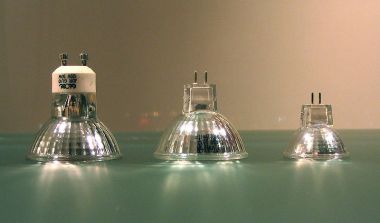

Duidelijk :-) En denken jullie dat een MR16 lampje het houdt buiten? Dus in bijv mist etc?
Fiesiekus
Wat is een MR16 lampje?
Heiloklus
het is de middelste. Met GU 5.3 aansluiting
