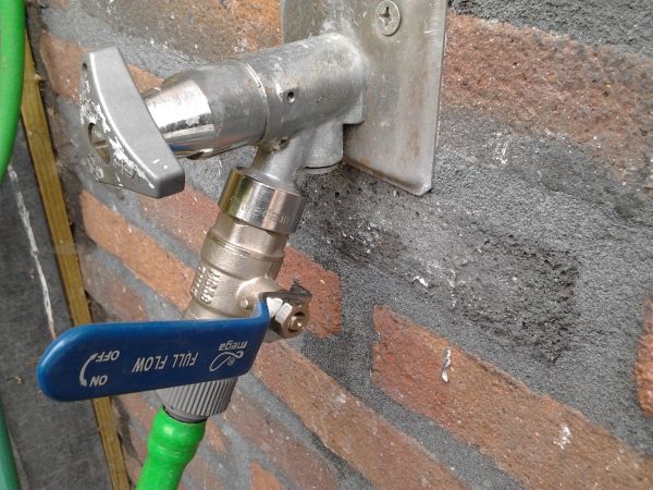

Ik heb in de tuin een vorstvrije buitenkraan zitten.Dat werkt op zich heel goed maar het open en dicht draaien van deze kraan gaat best wel lastig zeg maar. Omdat mijn vrouw reuma heeft is het voor haar helemaal niet te doen om de kraan te gebruiken.
Nu heb ik de kraan aangepast met een kogelhevel zoals je op de foto ziet(wat een stuk makkelijker gaat.
Mijn vraag is of zoiets goed blijft gaan omdat de vorstvrije kraan altijd open blijft staan. Ik ben bang dat op een keer het water uit het ontluchtingsgat gaat lopen omdat dat zeg maar open zal staan?
)f is mijn vrees ongegrond en kan ik dit zo (zomers)ongestraft laten zitten?
Of is er wellicht nog een andere optie?

Ik zie voor de zomer niet een probleem, 's winters moet je de kogelkraan open laten en de vorstvrije kraan sluiten.
Creatieve oplossing, daarmee voorkomt u ook dat de vorstvrije kraan vast gaat zitten, dat gebeurt nogal eens met die kranen.

Normaal is het zo met een vorstvrije buitenkraan dat als je die dichtdraaid er water door het ontluchtingsgat? naar buiten loopt om overtollig water in de leiding kwijt te kunnen.
Is het in dit geval niet zo dat dat kanaal zeg maar open staat en er toch plotseling water uit zou kunnen spuiten. (`s nachts of als je niet thuis bent?)

Ik had toen ook dit idee geopperd om te gaan doen met de kogelhevel maar die rade mij het af omdat je de verbinding wel open zet met alle gevolgen van dien.
BertPleizier
Inderdaad geen probleem voor de zomer. Maar zodra er vorst is moet de vorstvrije buitenkraan zelf dichtgedraaid worden. Deze sluit namelijk binnen af (waar het niet vriest) en niet in de kraan zelf (die buiten hang en waar het dus wel vriest).

Nee hoor, daar hoef je niet bang voor te zijn.
Is een mooie oplossing zo. :wink:
BertPleizier
Een vorstvrije buitenkraan is vorstvrij omdat de afsluiting niet in de kraan zelf zit, maar aan de binnenkant van de muur waar hij op zit (en in je huis vriest het niet). Doordat de leiding in je muur een klein beetje afloopt naar buiten toe, loopt deze na het dichtdraaien van de kraan vanzelf leeg (vandaar dat de kraan nog een klein straaltje geeft na het dichtdraaien) en blijft er geen water achter dat kan bevriezen.
Met je oplossing van een kogelstopkraan na je kraan loopt je alleen risico dat er water uit de kraan spuit als de kogelstopkraan van de buitenkraan zelf wordt gehaald (vandalisme bijvoorbeeld): je buitenkraan zelf staat immers open, je stopt het water met de kogelstopkraan.
Dus: als er geen vandalisme plaatsvindt en je de kraan in de vorstperiode afsluit zoals het bedoeld is dan hoef je nergens bang voor te zijn.

Wat ik me wel afvraag is hoe dat dan werkt? Als ik de vorstvrije kraan dicht draai dan spuit er inderdaad het laatste straaltje water uit dat nog in het pijpje zit.
Als ik de kraan met de kogelstopkraan dicht zet dan gebeurd dat niet. Wat is het verschil dan?

De vorstvrije kraan sluit af aan het begin van het pijpje (en dat is dis binnenshuis). De kogelstopkraan sluit af voorbij de buitenkraan.
Cyruse
Als je nou, als de winter aanbreekt, de vorstvrije kraan gaat dichtdraaien zet dan daarna wel de kogelkraan open.
Het restwater loopt dan uit de kogel. Kogelkranen vriezen namelijk vrij snel stuk.

Met vorst moet je die er gewoon afhalen.
Cyruse
Nee hoor, openzetten is voldoende.
Vrijwel elke boot heeft wel meerdere kogelafsluiters...zou een zooitje worden als die allemaal in de winter er af gehaald moeten worden :mrgreen:
Poster
Gewoon open zetten, eraf schroeven heeft geen enkele zin.
Trix0
De reden dat een kogelkraan niet vortstvrij is, is eigenlijk simpel. als je met deze kraan de waterstroom stopt, dan word er water opgesloten in het gat v/d/ kogel, en dat vriest logischerwijs kapot.
