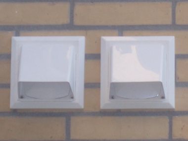

Voor de ventilatie in mijn toilet gebruikt ik een buisventilator.
Deze heb ik aangesloten op 5m1 buis diameter 100mm. In de buitengevel heb ik een klapooster met klep gemaakt. De buisventilator heb ik ongeveer 0,5m1 vanaf het rooster geplaatst.
Het probleem is nu dat het klepje van het rooster niet open gaat.
hoe kan ik dit probleem oplossen ?
Is de ventilator te licht? is het rooster verkeerd? plaatsing verkeerd?
gegevens ventilator:
Voltage 230v
vermogen 14 watt
amperage 0,085A
toerental 2300 tpm
capaciteit 105 m3/h
druk 37pa
geluid 37dba
Wie heeft de oplossing voor it probleem.

Maak eens een foto van je plaatsing klepje
Jackd
Zo'n klepje moet bijna vanzelf open gaat, dus als je hem met dat hand open doet mag dat bijna geen kracht kosten.
Je zou hem ff kunnen helpen, als de fan aanstaat en je doet het klepje open:
is er dan een luchtstroom?
en zo ja, valt het klepje weer dicht als je hem loslaat terwijl de fan nog aanstaat?
Riko
Dat is de foto van de roosters.
er is wel luchtstroom en het klepje valt weer dicht als ik die loslaat.
denk zelf dat het klepje te zwaar of kan dat niet.

Zit het rooster niet gespannen of verwrongen er op zodat de klep wat moeilijke gaat. evt schroeven los draaien.
Komt er via de wc ruimte genoeg lucht binnen( stukje onder de deur weg) om met zelfde kracht weg te laten blazen.
Anders klep je vervangen voor een dun stukje plastic of klepje weg laten en de opening een soort horre gaas tegen aan plakken

Zit de ventilator wel goed om?
